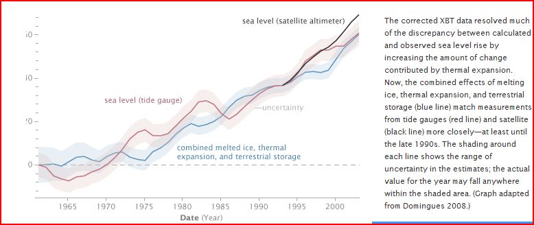

je joins la courbe des élévations du niveau de la mer depuis 1965
le refroidissement des océans: c'était un artefact-refroidissement-ocean_correctionoejpg
