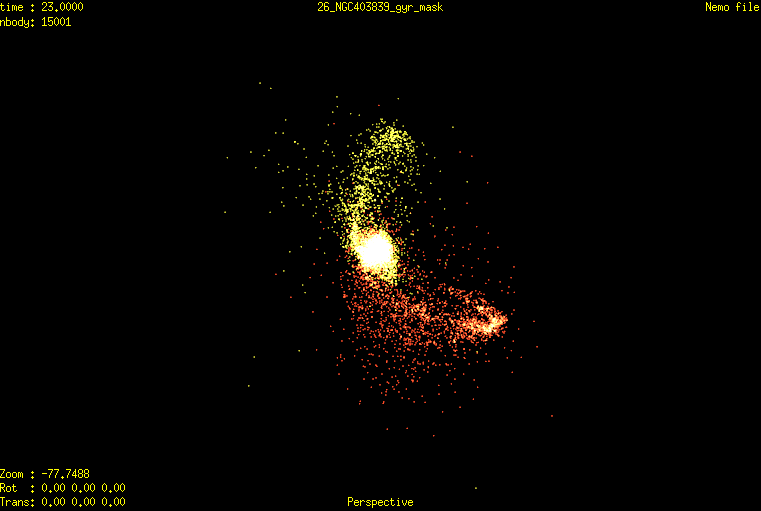

    Un exemple en pièce jointe : toute petite simulation des galaxies des Antennes, avec 300 pas de temps et 15000 corps soit 5 minutes de calcul sur un CPU à 2.33 GHz. Le fichier de commande fait une centaine de lignes mais il est très général (il peut être réduit à une dizaine ...). La sortie est en 3D, avec l'excellent GLNEMO (qui me bouffe tout mon cpu et ma ram à chaque fois !!!).
    Attentions à la taille des fichiers de sortie (on va faire exploser le budget du CNRS en disques dur externes !).
