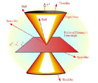

    Citation Envoyé par amwus
    Apparement, le cone de lumière permet d'"expliquer" le rapport entre l'espace et le temps. Il y aurait de la lumière allant vers le passé et le futur ? j'avoue ne pas comprendre cette hiustoire de cone de lumière...
    en fait, y'a plusieurs trucs dans les cônes de lumières qui sont un des machins les plus importants de la relativité :
    - le nom "cône" a été expliqué ici par Deep-Turtle, mais je me permets de mettre un dessin (pas de moi of course) pour illustrer...
    - si tu regardes (via les équations) le cône centré en un point de l'espace-temps, tu verras qu'il est le même quelque soit l'observateur (si tu fais une transformation de Lorentz, il reste identique à lui-même)
    - les rayons lumineux qui peuvent passer par l'événement au centre du cône, naviguent à la surface de ce dernier. Si tu prends une particule qui va moins vite que la lumière, alors elle suit une trajectoire dans l'espace-temps qui est située à l'intérieure du cône, et ce pour tous les observateurs
    - si tu regardes les événements (= points de l'espace-temps) situés dans le "cône futur" (la moitié supérieure du cône total), alors tu peux montrer qu'ils correspondent à des points de l'espace-temps que l'observateur placé au sommet du cône peut influencer : il peut envoyer une information là-bas car elle voyagera moins vite que la lumière
    - si tu fais la même chose pour le cône passé (la moitié inférieure), tu trouveras à l'inverse tous les événements qui peuvent avoir influencé l'observateur situé au sommet et desquels il peut avoir reçu une information émise depuis un de ces événements
    c'est-à-dire que si tu prends 1) le sommet du cône, 2) un événement situé dans le cône passé 3) un dans le cône futur, tu auras 3 événement de l'espace-temps pour lesquels il existe un ordre chronologique absolu (car le cône est le même pour tous les observateurs), ce qui n'est pas le cas si tu prends 3 événements quelconques (même avec seulement 2 y'a pas toujours de chronologie absolue, par exemple il n'y en a pas s'ils ne sont pas situés dans le cône l'un de l'autre).

    Question Re : Cones de lumière
    Mais je ne comprend pas justement cette histoire de cone de passé... Je comprend que la lumière se déplace vers le futur. D'ailleurs, corrigez moi si je me trompe, d'après ce que je comprend, le futur n'est donc pas une chose abstraite puisque la lumière va dans cette direction, mais nous, nous ne pouvons pas puisque notre vitesse est inférieure à celle de la lumière. C'est bien ca ?
    Mais l'hisotire du cone du passé je ne comprend pas. Pcq sur le dessin, le cone part vers le futur et vers le passé... Logiquement, ca ne devrait pas non pour avoir un ordre chronologique ?
    Or apparement, le cone va dans 2 directions différentes...
    Le cône passé ne représente pas le trajet de la lumière vers le passé, mais plutôt l'ensemble des rayons lumineux, émis dans le passé, qui atteignent un point donné à un moment donné (appelons-le P). Ce cône passé te montre la position de toutes les sources de lumière dont on reçoit de la lumière !
    Tout ce qui se trouve à l'extérieur de ce cône ne peut pas avoir d'effet sur ce qui se passe au point P, car l'information aurait du aller plus vite que la lumière, ce qui n'est pas permis.
    Haaaa ok ! En fait, le cone du passé concentre toutes les sources de lumières émises dans le passé en un point évènement P c'est ca ? En quelque sorte, c'est la "cause" de l'évènement... Et le cone supérieur représente le futur del'évènement. Si c'est bien ça je commence à comprendre...
