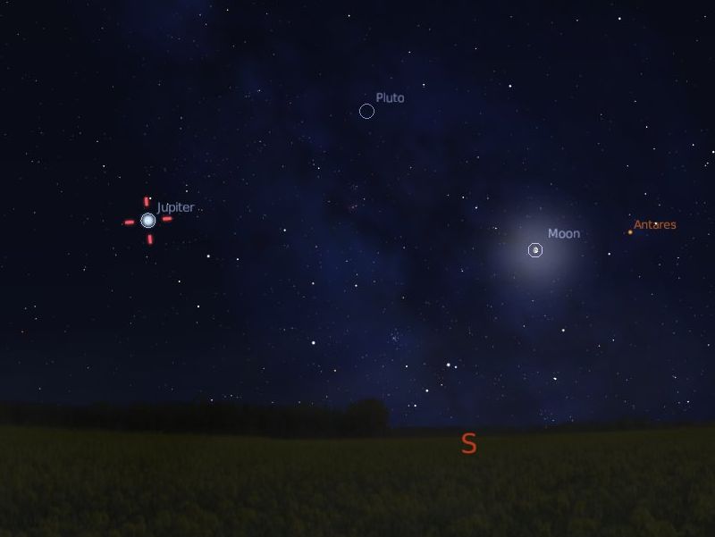

    bonjour hasus
    d'après Stellarium on retrouve bien Jupiter visible au Sud-Est et la Lune au Sud dans les environs de Québec

    Citation Envoyé par pephy Voir le message
    bonjour hasus
    Même chose en France en ce moment (pas à la même heure évidement), on a à peu près la même latitude.
    Donc en début de soirée, Jupiter (sans accent et sans "e" ) est visible facilement à l'oeil nu en direction SUD/EST à environs 15° de hauteur (tu part de l'horizon).
