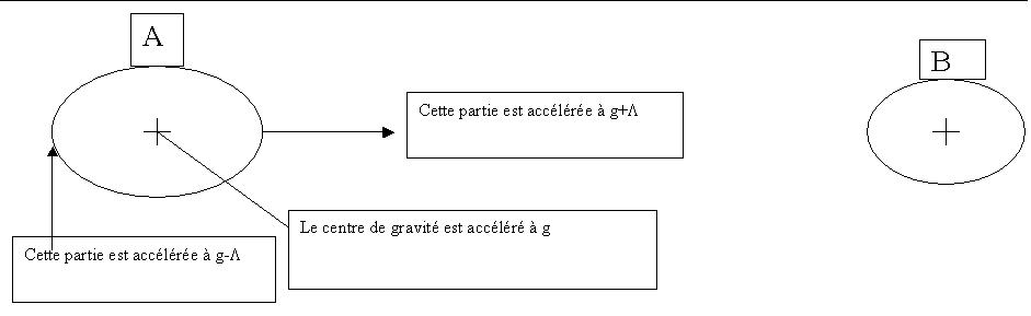

    Bonsoir, j'aimerais connaître l'avis de papy , et s'il a compris pourquoi son explication ne pouvait fonctionner d'après moi .
    Voici l'explication selon moi, et beaucoup d'autres, explication qui est sur wikipédia depuis plusieurs années , et n'a pas été démentie.Nom : maree.JPG
Affichages : 1454
Taille : 23,9 Ko Prenons deux objets ronds A et B attirés l'un vers l'autre, sans vitesse transversale (pas de rotation l'un autour de l'autre). Pour l'objet A, son centre de gravité se dirige vers le centre de gravité de B, à une accélération déterminée par les lois de l'attraction universelles (g sur le schéma). Cette accélération est plus importante sur la partie la plus proche de B (g + \Lambda sur le schéma), donc cette partie va bomber sa forme en direction de B , sa force d'attraction est plus importante que celle au centre de gravité. Par contre sur la partie de A la plus éloignée de B, l'attraction étant moins forte cette partie va moins accélérer que le centre de gravité, donc son accélération sera moins élevée (g - \Lambda sur le schéma), vu que la force d'attraction est plus faible, et cette partie éloignée va bomber sa forme de l'autre côté de la planète B , cette partie éloignée « rechigne » en quelque sorte à accélérer autant. Les forces de cohésion vont transmettre de l'accélération pour que l'ensemble de l'objet A avance. La rotation libre de la Terre et de la Lune étant identique à une chute libre (le système tourne autour du centre de gravité Terre-Lune qui se situe à l'intérieur de le Terre), le résultat est le même avec 2 marées dans la direction Terre-Lune. Comme la Terre tourne sur elle-même, le phénomène se produit avec un rythme égal au jour lunaire (temps entre 2 passages de la Lune au dessus d'un même méridien terrestre).
    La Lune subit aussi un effet de marée venant de la Terre, beaucoup plus important que sur Terre, compte tenu de la masse bien plus importante de la Terre par rapport à la Lune. C'est pourquoi petit à petit le mouvement de rotation de la Lune sur elle-même s'est synchronisé au mouvement de la Lune autour de la Terre, nous présentant désormais, à une petite oscillation près (libration), toujours la même face. La Lune subit donc toujours l'effet de marée au même endroit, ce qui explique que sa forme n'est pas parfaitement sphérique, mais ellipsoïdale.
    Les effets de marée existent aussi sur la croute terrestre qui se soulève au passage de la Lune. Dans les années 1990, une énigme a été résolue au CERN dans le LEP : les faisceaux de particule faisant un trajet plus long à cause de ce soulèvement avec un rythme identique à celui des marées. Cette différence de trajet modifiait périodiquement les mesures. On parle de + ou - 40 cm de déplacement de la croûte terrestre8.

    T'inquiète tu as raison, c'est Papy qui se trompe et c'est une erreur courante...
