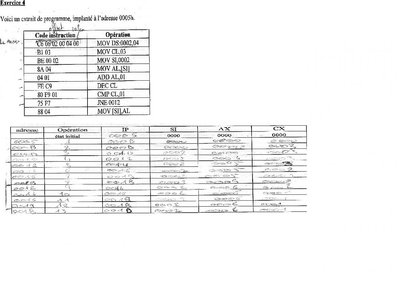

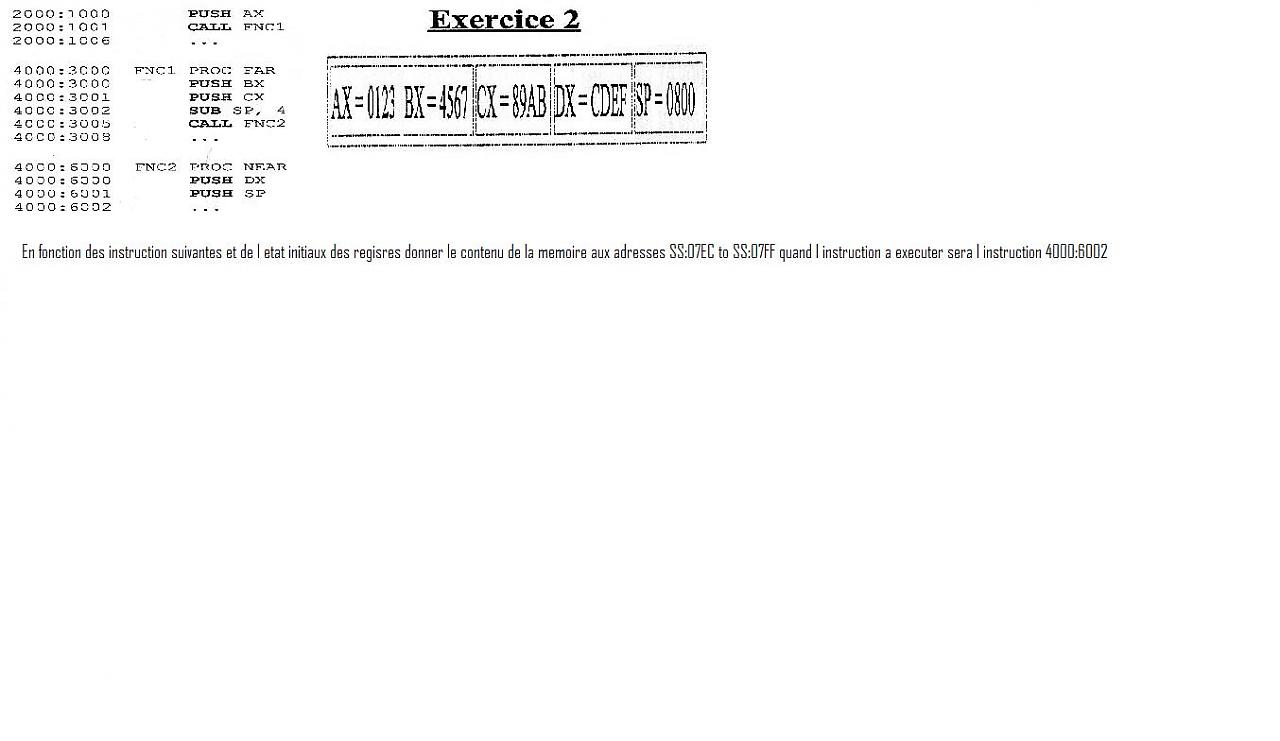

bonjour,voici un tableau je ne vois pas comment trouver l ip pouvez vous me le dire, le program est implanté a l adress : 0005h, pour l'exo 4, et je voudrais savoir comment faire pour l exercice 2.
merci d avance

pour le 2 un petit départ
CONTENU DE A PILE
07FF-> 23
07FE-> 01
07FD-> 00
07FC-> 10
07FB-> 00
07FA-> 20
07F9-> 67
07F8-> 45
à toi de finir

pour le 4
regarde pour IP a partir de MOV SI,0002
puis les données du tableaux pour moi il y a des erreurs
a bientôt

LU
Erreur de ma part
pour le 1er call c'est un long
donc sauvergarde sur 4 octets
07FD->06
07FC->00
07FB->00
07FA->20
puis la suite
milles excuses
