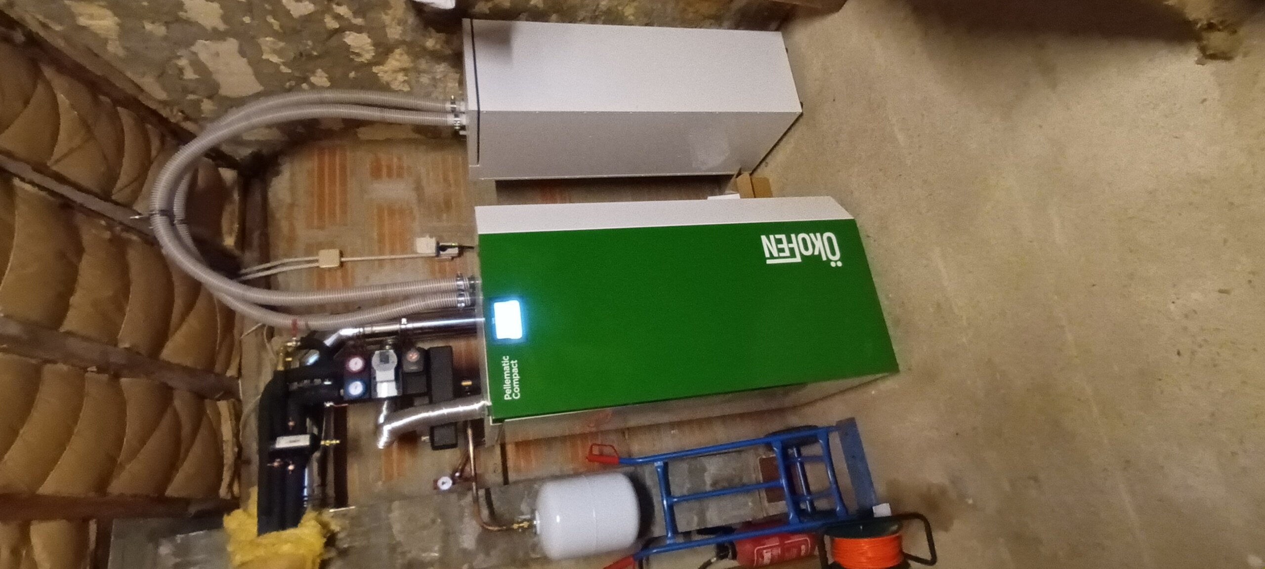

    Je ne suis pas expert Okofen, mais l'eau à 30 en fin de douche, avec une consigne à 60 et un mini à 50, c'est quand même louche, sauf si tu prends des douches très longues et très chaudes !
    Une possibilité serait aussi qu'il y ait énormément d'air en haut de ton volume tampon, là où se trouve l'échangeur à plaques pour la production d'eau chaude sanitaire. Par acquit de conscience, essaie de purger l'air de ton installation en dévissant le petit purgeur automatique noir qui se situe en haut de la partie "verte" à gauche de ta chaudière, à côté du manomètre de pression d'eau. N'hésite pas à secouer gentiment ta chaudière pour favoriser la remontée des bulles
    Nom : IMG_4885.jpg
Affichages : 57
Taille : 2,58 Mo

    Mon habitation ne peut accepter que des petits camions souffleurs, et le seul dans mon secteur (Sud Ile-de-France) c'est Total, et leur unique camion qui me dessert est en panne jusqu'en mi janvier (super pratique quand le silo est vide!!!)
    Pour la distance, je pense dans un 2ème temps mettre un petit ballon tampon électrique genre 60L juste en dessous de la SDB (mon garage me le permet), du coup j'aurai de l'eau chaude rapidement plutôt que d'attendre X minutes et Y litre avant que l'eau chaude arrive aux robinets. Le ballon sera remplit en partie par la chaudière, donc peu d'électricité nécessaire.
    Mais j'ai d'autres priorités dans mes travaux actuellement.
    Ok pour la consigne, en effet au début c'était même 55° de configuré par mon installateur.
    Je vais tenter 70 dans un premier temps pour voir si j'ai du changement.
    Okofen préconise entre 60 et 80, la latitude de choix est grande…
    Je suis en 18kW niveau configuration (pourtant il me semble que la facture indique 14 ou 16 je ne sais plus).
    J'ai une maison de 187m2 sur 2 niveaux fin des années 70.
    Le boost est-il actif ?
    => oui activité
    Quel est l’hystérésis ECS ?
    => 5 k
    Quel est l’augmentation ECS ?
    => 10 k
    Sur ton graphe la priorité sanitaire est désactivée.
    => en effet, et j'ai testé avec mais pas mieux et j'ai vu que tu ne préconisais pas ça de toute façon
    Je complète :
    Mode : Auto
    Charge ECS : Arrêt
    Post fonctionnement : 10 min
    Energie restante utilisé : Arrêt
    Charge ECS anticipé : 30 min
    Prot légionnelose : Arrêt
    Pour xleguill
    Autant pour moi, je n'ai joué une fois que su le "bouton" rouge
    Je vais essayer avec le petit truc noir pour voir ce que ça donne !

    Pas d’avis mais ta logique est la bonne, documentation d’une petite Compact :
    Merci pour cette confirmation.
    Je suis malgré tout un peu dubitatif... Okofen demande explicitement d'adapter le nombre de turbulateurs et de bouchons par rapport à la puissance nominale de la chaudière, ce qui semble être du bon sens.
    Mon installateur n'avait pas monté les 2 bouchons pour la passer en 12 kW, je ne peux pas lui en vouloir, le modèle 12 kW n'est mentionné nulle part dans les docs Easypell !
    En "voulant bien faire", et pour allonger mes cycles, j'ai monté ces 2 bouchons et baissé à 10 kW dans l'automate. Resultat : pas d'allongement significatif de la durée des cycles, mais une augmentation de la temperature des fumées (donc une baisse de rendement).
    Au printemps je vais remettre dans la configuration précédente, qui semblait finalement plus pertinente.
    Ma conclusion de cette experience malheureuse, c'est que la notice Okofen est à prendre avec des pincettes (au moins pour la question d'adaptation de la puissance) et qu'il est préférable de fonctionner avec le maximum d'échangeurs possible, dans la limite de la non condensation des fumées ?

    Citation Envoyé par lepiaf Voir le message
    Ok je vais ajout&& PE1 TC et supprimer l'aspi (effectivement ce n'est pas utile pour moi non plus)
    Surtout que pour la petite histoire ... depuis 3 semaines je suis obligé de remplir manuellement le stockage côté chaudière avec des sacs.
    => oui activité
    => 5 k
    => 10 k
    Je complète :
    Mode : Auto
    Charge ECS : Arrêt
    Le rechargement temporaire c’est bon pour l’activité physique, par contre un masque n’est pas inutile vu les dépôts que cela fait aux alentours. Mon PP2 est marron après 3 remplissages représentant moins d’1T
    Les 55 choisis par ton installateur c’est qu’il n’a pas compris le fonctionnement et pire qu’il n’a pas lu les consignes de mise en service Okofen sur ce modèle précis.
    Toutes tes autres valeurs sont logiques sauf pour la charge ECS anticipée qui ne peut pas être anticipée car sans ballon sanitaire dédié donc totalement sans effet sur ton modèle
    (Charge ECS c’est lorsque tu décides de forcer la consigne ECS façon one shot).
    Citation Envoyé par Pateykrout Voir le message
    Pour l’installateur comme pour Okofen, tant que le client obtient la température de confort souhaitée et que sa machine est au moins proche d’un cycle moyen de 30 min… La notion de rendement reste du marketing.
    Aurais-tu des graphes à nous partager ?
    Non, pas de graph car mon boitier Touch n'est pas connecté à internet.
    Comme dit précédemment sur ce fil, tout fonctionne parfaitement chez moi. 2 éléments m'ont cependant amené à m'interroger :
    - même par grand froid, la chaudière ne fait jamais de fonctionnement continu
    - les 2 bouchons theoriquement prévu pour brider à 12 kW n'avaient pas été montés par mon chauffagiste.
    J'avais des cycles de 25,5 minutes en moyenne sur 2 ans et demi, en sachant que ma chaudière assure aussi l'ECS l'été.
    Configuration : 4 bouchons + reglage automate à 12 kW.
    Fin novembre, j'ai installé les 2 bouchons supplémentaires, et baissé à 10 kW (sachant que ma maison à besoin de 9 kW par -10°C). Apres 1 mois dans cette configuration, le temps de cycle moyen etait à 27 minutes, donc seulement +6%. Mais a la clé, un tuyau de raccordement au tubage bien plus chaud, donc plus de pertes vers les petits oiseaux.
    La Easypell semble être une chaudière assez "rustique" et fiable, c'est tout ce que je lui demande, et tant pis pour les talibans du cycle a rallonge
