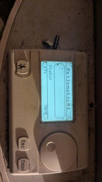

    Bonjour à toutes et tous, j'ai besoin d'aide sur ma chaudière Ökofen Pellematic Compact : l'écran de contrôle est en panne !
    Un peu de contexte : chaudière installée en septembre 2020 (lors de notre emménagement) pour remplacer une antique chaudière à fioul. Silo textile situé dans un autre local à quelques mètres. On n'a jamais eu de problème, à part des erreurs de débutant du genre "j'ai oublié de vider les cendres" ou "une panne électrique avait réinitialisé l'heure, du coup le programme de chauffe était complètement décalé". Mais à la rentrée, quand j'ai ouvert le local chaudière pour la remettre en route (on l'éteint carrément en été, car panneaux solaires thermiques sur le toit + soleil de Provence pour l'ECS ^^) l'écran tactile sur la chaudière était cramé vers le blanc, comme surexposé quoi (précision : je parle d'un défaut d'affichage, peut-être d'électronique, mais l'écran lui-même est perpétuellement dans le noir derrière une porte côté nord donc il ne peut pas avoir souffert d'une surexposition au soleil). Pas de souci pour le faire fonctionner, le tactile fonctionnait ainsi que les menus de la chaudière, et les icônes étaient encore distinguables. On a remis la chaudière en route et ça roulait...
    Problème : l'autre jour, constatant que le chauffage ne se déclenchait pas alors qu'il aurait dû, je suis allé voir la chaudière et cette fois l'écran est vide, alternant toutes les 2 secondes entre "tout blanc" et "tout noir" ! Du coup je n'ai plus accès à rien !
    J'ai tenté d'éteindre la chaudière, attendre un peu et la rallumer (des fois que ça réinitialise quelque chose) : rien de mieux. Comme il y avait eu de fortes pluies quelques jours avant, et que je soupçonne une infiltration d'être tombée sur la chaudière, j'ai détaché le bloc écran de la chaudière pour l'immerger dans du riz sec (si ça marche pour les smartphones... :P ) : deux jours après, en rebranchant, rien n'a changé.
    Donc je suis bien embêté ! Je ne trouve pas d'écran de rechange en ligne (mon technicien Okofen ne ferait rien de plus que moi, il le rebrancherait, donc autant le faire moi-même). Tous les conseils et solutions proposés impliquent d'avoir accès au menu de la chaudière, ce qui n'est plus mon cas. Je n'ai jamais connecté cette chaudière à Internet (j'aurais pu et su comment le faire, mais n'en voyais pas l'utilité dans l'immédiat). J'ai bien repéré, en plus de la prise RJ45 sur le panneau de controle, deux prises USB que je pourrais sûrement utiliser à quelque chose (mode diagnostic ? reset firmware ? etc). Mais je manque cruellement d'infos pour le moment, donc je me tourne vers votre communauté souvent très bien renseignée.
    PS : J'ai tenté une recherche sur le forum mais faute d'options avancées, je n'ai pas pu chercher dans ce fil uniquement.

    Salut Pezito,
    Si tu n'as jamais paramétré la connexion internet j'ai peur que tu ne puisses plus le faire car il faut activer certains paramètres via l'écran et récupérer un mot de passe.
    Perso je pense que je contacterais Okofen pour savoir s'ils vendent l'écran séparément, voire même toute la carte électronique si c'est elle qui est cramée...

    Salut Domotrique et merci pour ta réponse.
    J'ai tenté de contacter le SAV Ökofen mais il ne doit plus y avoir grand monde dans les bureaux : au téléphone, une bande enregistrée, puis ça a raccroché quand je pensais arriver sur un agent humain. Via le formulaire de contact du site, une notif automatique disant que ma demande avait été prise en compte puis... rien. Bref, j'ai pu joindre la société sous-traitante d'Ökofen qui fait la maintenance de ma chaudière le reste du temps et ils m'ont tiré d'affaire ! Remplacement du bloc écran + carte électronique par un exemplaire neuf. Reste à voir combien ça me coûtera.
    En tout cas, le technicien n'a pas trouvé pourquoi mon écran s'est mis à déconner ; j'aurais bien aimé comprendre, mais tant pis !
    (Du coup je vais tâcher de relier la chaudière à Internet dans les semaines qui viennent, maintenant que c'est de nouveau possible. )

    Je vous contacte car je suis un peu (beaucoup) en galère avec ma chaudière Okofen, une Pellematic de 2011.
    Il y a 3 semaines, j'avais remis en service la chaudière le matin, tout fonctionnait normalement, les radiateurs étaient chauds. Et puis en fin de journée, les radiateurs sont devenus froids...
    Je suis donc allé voir dans la chaufferie et j'ai trouvé la chaudière en train d'effectuer des cycles de remontée/descente de la grille du cendrier avec un bruit de claquement à chaque fois que cela arrivait en bout de course (ramonage automatique?).
    J'ai donc éteint puis rallumé la chaudière, et après les checks CRC habituels, le message PE1 Securité thermique/approvisonnement est apparu sur l'écran. Depuis, ce message apparait systématiquement au démarrage...
    J'ai appelé un chauffagiste qui a constaté que le STB n'avait pas déclenché et effectué quelques tests (surtout en intervertissant des sondes sur les connecteurs), et qui m'a dit que c'était très certainement la carte mere qui était défectueuse et que la facture serait salée car il faudrait remplacer l'ensemble des cartes (automate, regul et afficheur).
    J'ai enlevé pas mal de machefers au niveau de l'assiettte de combustion (obstruction à 60%) et j'ai aspiré dans les arrivées d'air primaire et secondaire,mais cela n'a rien changé
    J'ai démonté le moteur de la vis sans fin et j'ai pu actionner manuellement sans problème la vis sans fin, donc pas d'obstruction à ce niveau là
    j'ai démonté le flexible et il s'est avéré que celui-ci était fendu en partie haute sur au moins la moitié de sa circonférence (je l'ai changé en sachant bien évidemment que cela ne résoudrait pas mon pb mais bon il fallait le faire). J'ai aspiré les granulés jusqu'à la vanne anti-retour de flamme (qui était en position fermée).
    A noter que sur l'écran d'accueil, la température extérieure s'affiche correctement, mais la température chaudière affiche systématiquement 70 degrés (alors que la chaudière est froide !).
    J'aimerais bien tester cette sonde mais je ne sais pas où elle est positionnée ? j'ai vu une sonde qui "traîne" en haut sur l'isolant, je ne sais pas trop à quoi elle sert et ce qu'elle fait là, mais bon... Je l'ai testée avec le ohmmetre et sa valeur ohmique varie bien quand on la chauffe.
    Deuxième anomalie: lorsque l'on veut entrer dans le menu Pellematic, voici ce que l'on obtient
    Nom : essai.jpg
Affichages : 20
Taille : 25,6 Ko
    Il me semble qu'il devrait y avoir des infos affichées et un menu là, non?
    Voilà, si quelqu'un a une idée je suis preneur...
