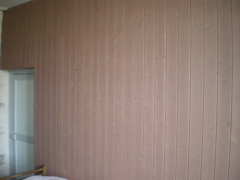

et mon retour :
pour l'été, ça lisse sûrement les temp;
pour l'hiver, j'ai encore trop de perte de chaleur ailleurs dans cette pièce pour que l'isolation liège ITI ait un effet réel...
