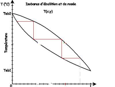

    J’étudie en ce moment la rectification (distillation fractionnée), je suis confronté à quelque difficulté.
    Alors déjà je souhaiterais avoir confirmation qu’il y a une évolution du gradient de température le long de la colonne au fur et à mesure de la distillation ?.[Car comme les proportion du mélange évolue dans le bouilleur il devrait y avoir accroissement de la température].Suivant ce cheminement la pureté du distillat recueillis devrait se réduire proportionnellement (augmentation de la température en bout de colonne -> réduction de la pureté du distillat)?
    A chaque niveau de l'appareil correspond une "marche de l'escalier" inscrit dans le fuseau formé par les courbes d'ébullition et rosée. Le liquide de composition x1 bout à la température T1 et émet de la vapeur de composition y1 qui est condensée au niveau 2. Le liquide de composition x2=y1 bout à la température T2 et émet de la vapeur de composition y2 qui est condensée au niveau 3 et ainsi de suite jusqu'au niveau n dont la vapeur de composition yn est condensée dans le réfrigérant en un liquide de composition xn+1
    Mais pour quelle raison aurais-je x2=y1 pourquoi une condensation totale et non partielle [voir diagramme ci-joint]

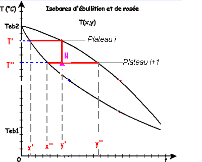

    En faites je me pose la question, lors de la rupture de l’équilibre au niveau d’un plateau, puis le retour de celui-ci, ce sont les nouvelles fractions liquide-vapeur qui régiront la valeur de la température ou bien le contraire.
    Quand il y a ascension de la vapeur vers le plateau supérieur (i+1) et ainsi déversement de l’excès de liquide vers le plateau (i), si j’analyse ce plateau (i) à ce moment la : je constaterais un changement au niveau des fractions du mélange (par rapport à ce qui en était un instant plutôt) .Je devrais donc avoir un accroissement de la température au niveau de ce même plateau (comparer en ce qui en était lors du précèdent équilibre).C’est cela ?

    Pourquoi x2 = y1 ?
    Parce que le liquide sur le plateau 2 provient de la vapeur formée sur le plateau 1.
    Si il y a rupture de l'équilibre la composition peut changer. La temperature se trouve modifié car la composition du mélange est modifiée (les temperatures d'ebullition changent).

    Oui mais avant l’ascension de la vapeur au niveau du plateau 2, nous avions un équilibre sur ce plateau (x2,y2) bien définie,on est d'accord?;alors pourquoi lors de la condensation de la vapeur ascendante au niveau de ce plateau j’aurais exactement x2=y1, je me dis que le nouvel equilibre pourrais trés bien un correspondre à un couple x2,y2 autre (pourvu qu’il soit en concordance avec le diagramme).
    [Voir diagramme précedent]

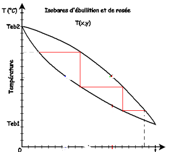

    Alors dans un premier temps j’aurais ça :…. [I]
    Puis ensuite :…… [II]
    Translation verticale (vers le haut) de l’escalier, comme on le voit sur les diagrammes, la vapeur arriver en bout de colonne et moins riche en constituant le plus volatil dans le second temps … [II].
    Ce qui me pousse à croire que le distillat sera de moins en moins pur au fur des distillations.
    Ce raisonnement est tout à fait correct; il n'y a équilibre qu'à débit de coulage nul (on dit alors "taux de reflux infini", ou "retro totale"). Dans le cas contraire il faut tracer la droite opératoire liée au débit de coulage, et on constate alors que la composition du plateau supérieur n'est plus exactement la même.
    En ce qui concerne les autres remarques elles sont justes pour une distillation discontinue, pas pour un procédé continu (alimentation et coulage constants). Pour garder une composition du coulage stable on doit alors modifier le taux de reflux au cours du temps.
    Donc c'est bien cela la pureté du distillat se reduit (en composé le plus volatil) au fil du temps.

    Dans une distillation d'un binaire on a deux corps avec des températures d'ébullition différente. On a donc le léger (T eb plus faible) et le lourd. Si on prend un mélange 50/50 des 2 produits et que l'on porte le mélange à l'ébullition on a une vapeur plus riche avec le produit le plus léger disons 70/30. Je condense cette vapeur et je porte de nouveau à l'ébullition le liquide obtenu. J'ai de nouveau une vapeur plus riche en produit léger disons 85/15. C'est ce qui se passe dans une colonne de distillation. Sur chaque plateau on a la condensation de la vapeur qui monte apportant de la chaleur et vaporisant le liquide du plateau fournissant une vapeur plus riche en produit léger.
    Pour le plateau du bas de la colonne la chaleur est amenée par le bouilleur et pour le plateau du haut de la colonne le froid par le condenseur.
    La température d'ébullition d'un binaire est fonction de la concentration des produits. Elle diminue et se rapproche de la température d'ébullition du produit léger plus sa concentration dans le liquide est importante et inversement elle augmente pour une concentration plus importante de produit lourd. Donc dans la colonne on a une variation de la température du haut en bas en fonction des concentrations de produit sur chaque plateau.
    Dans ce fonctionnement on peut voir que l'on aura toujours du produit léger dans le lourd en fond de colonne et du lourd dans le produit léger en tête de colonne. Il faut donc toujours spécifier les puretés désirées en tête et pied cde clonne pour déterminer le nombre de plateaux nécessaires à la séparation.
    Dans une colonne industrielle on n'arrive pas a avoir un équilibre parfait sur chaque plateau. On détermine le nombre de plateaux théorique et ensuite on multiplie ce nombre par un facteur pour avoir le nombre de plateaux réels. Ce facteur dépend de beaucoup de paramètres et il est entre 1,5 et 2.
    Pour certain binaire il arrive que la composition du liquide et de la vapeur soit identique. Dans ce cas on ne peut plus enrichir le vapeur en produit léger et on ne peut pas mieux séparer les produits. On a ce qu'on appelle un azéotrope. Un azéotrope bien conne est celui de l'éthanol avec l'eau (96% eau 4 % éthanol) Point d'ébullition : 78,17°C.

    Ce n’est pas toujours le cas (allusion au deuxième tiré).
    [Piéce jointe]
    Nom : DIstillation.PNG
Affichages : 1086
Taille : 8,8 Ko
    (Veuillez me confirmer SVP, si la détermination du rmin vous parrait correcte.)
