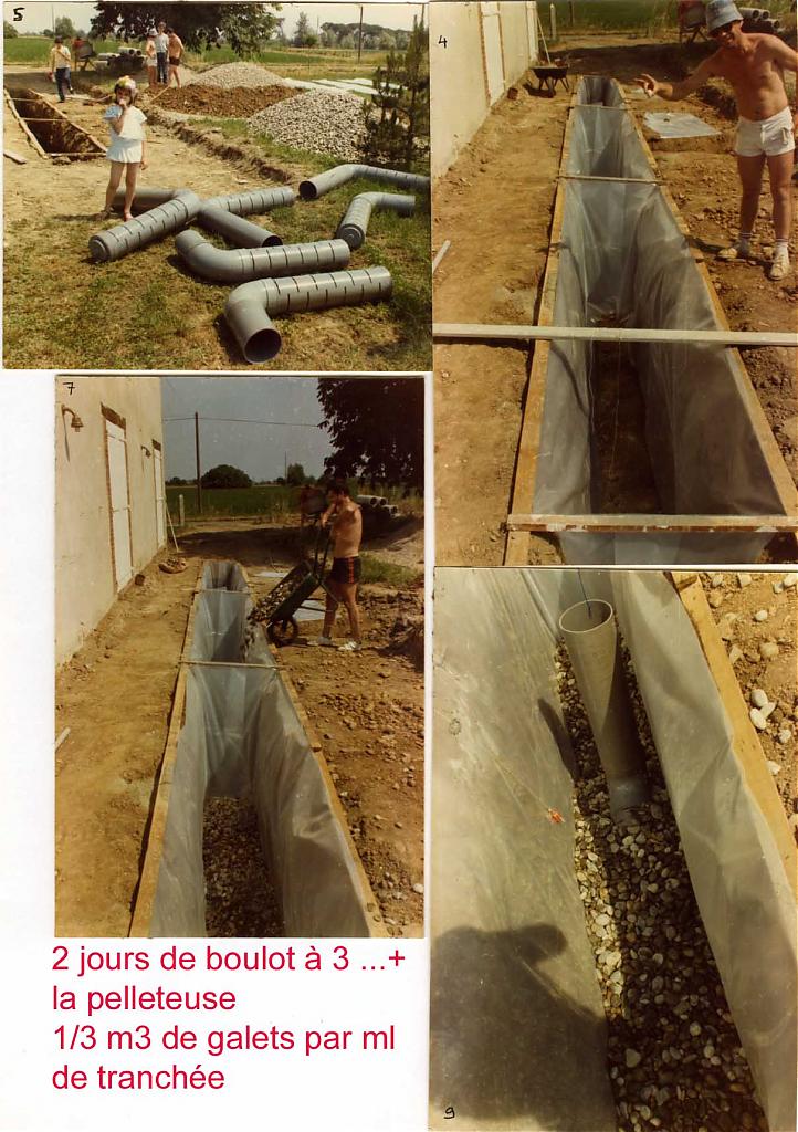

ce système a été mis au point à l'INSA(Toulouse) &INRA (versailles) de et repris par quelques architectes
Principe:

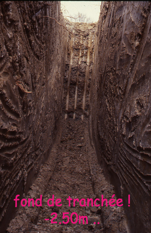

tranchée de 2 à 2.50m prof et de 0.50 ou 0.60m de large suivant pelleteuse
1-sur les cotés et sur le sol on met un Bidim jusqu'à 1m de haut par rapport au fond de la tranchée
2-1 géomembrane (polyane noir 1000 microns (1mm)est fixée par planchettes de bois provisoires sur les parois verticales jusqu'à 1m de haut /fond tranchée
3-on remplit de galets de rivière bien lavés 60/100 sur 0.60m ~0.70m de hauteur
4 -à chaque extrémité de la tranchée est placé un tube collecteur en PVC ou PPE de 160 à 200 mm de diam selon débit à obtenir , avec fentes latérales faites à la tronconneuse à pierre , largeur des fentes 6 à 8 mm , nombre de ces fentes calculé pour avoir 1.5 fois la même section que celle du tube (ex 300 cm2 pour un tube 160mm=200cm2)
5-on rabat sur les galets le polyane puis le bidim tout en veillant à ne pas endommager les tubes PVC ou PPE , et en enfilant des "collerettes" autour du tube jusqu'au contact du bidim/polyane comme complément d'étanchéité à l'air /poussière
6-on remblaie avec précaution par dessus avec de la sabline sur 10 cms puis on termine avec la terre remblayée soigneusement compactée
7- à un bout l'entrée d'air extérieure caisson filtre + ventilo avec FILTRE à air !!!
8- à l'autre bout : sortie d'air qui a passé entre les galets
vers l'habitat
9-il est souhaitable de prévoir un by-pass tant est grande l'inertie de la terre pour que de l'air chaud en cas de plein soleil aille directement vers la maison sans passer par les galets
comme la surface d'échange est très grande avec la terre doublée de la surface d'échange sur les parois des galets eux-mêms accumulateurs des variations de T° (du=iurne ou nocturne) , la tranchée est 6 à 10 fois moins longue qu'un puits canadien avec une gaine TPC de 160 mm
Longueur maximum de la tranchée : entre 4 et 5ml , au-delà , pertes de charge trop fortes !!!
volume galets : 0.36 m3 par ml de tranchée , soit 1.8 m3 pour une trnchée de 5 ml
pour 5ml de tranchée : perte de charge estimée entre 15 et 18 mmH2O
pour un débit maximal de 150m à 180m3/h
Pour utiliser deux tranchées et plus , il faut les brancher en paralléle , jamais en série , tout comme les éléments ( 2V) d'une batterie de 12V ..
Photos jointes

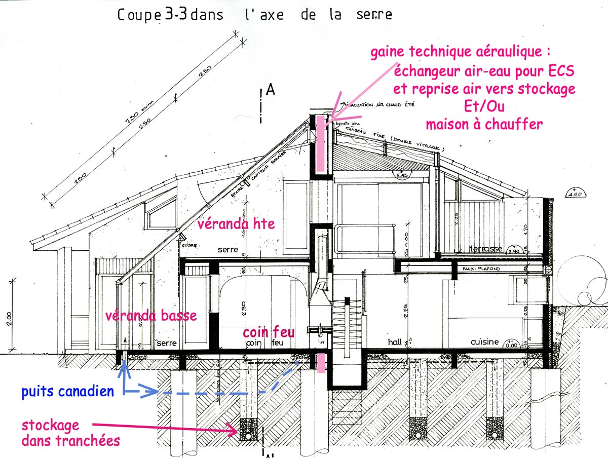

utilisation des tunnels:
pour puits canadien un ou deux tranchée suffissent
pour stockage prolongé de chaleur : à placer sous la maison ou sous la terrasse d'une véranda , alimentés en air chaud par capteurs à air ou par la véranda elle-même par le biais d'un ventilateur ( un modèle 600/1000 m3/h de 180W et de 20mm h20 )
à raison d'une tranchée par pièce à vivre ( deux sous séjour)
Une vingtaine de maisons à ma connaissance ont été réalisées en "stockage intersaissonnier "
Attention à ne pas affaiblir les fondations , respecter la règle des 3/1 ou 3/2 selon nature du terrain
Attention aussi à la nappe phréatique , cela ne peut convenir dans les zones marécageuses ..
la condensation est bien sûr absorbée par le fond de la tranchée , de plus en cas d'air trop sec , la terre en restitue un peu ...
