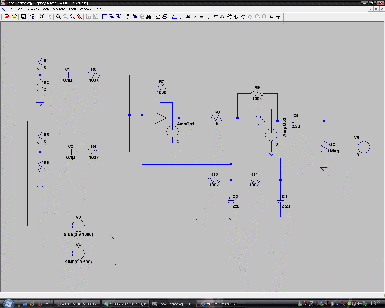

je suis un noob en éléctronique et il me faut simuler un circuit dont le plan m'a été donné, ainsi que le programme, d'ailleur.
Le problème est que j'ai un peu de mal avec la symbolique et j'ai l'impression que je connecte n'importe quoi n'importe comment parce que la simulation ne fonctionne jamais.
En claire, je dois réaliser le schéma suivant sur SwitcherCAD: MiniMixer
Et, pour l'instant (ne vous moquez pas...) j'ai fais ça (en pièce jointe).
Pourriez-vous me dire comment mieux m'y prendre? Je suis persuadé de m'être lourdement planté dans les connections....
Merci d'avance.

Peut-être que si tu nous disais ce qui se passe exactement, on pourrait te répondre.

Y-a t'il un message d'erreur ?
Quelques reflexions:
- Les valeurs de R1, R2, R5 et R6 semblent faibles,
- L'alimentation de "AmpOp01" n'est pas reliée à la masse, ou au commun,
- R8 n'a pas de valeur,
- Le branchement de V5 est shadock.
Si, elle sensée alimenter "AmpOp02", son "-" devrait être branché au "-" de
"AmpOp02".
Etc...
Salutations.
Alain.

Et bien, en fait, ce schéma est censé représenter un mixeur que je vais devoir monter moi-même avec un ami. On entre 2 signales pour les combiner et en sortir un seul (oui, je sait, il y a 4 input mais il nous a dit que 2 allaient suffir).
Mais l'assistant censé nous expliquer le fonctionnement correct nous explique ça d'une manière beaucoup trop floue et je n'arrive pas à comprendre le fond de la chose.
Et en fait, avant de le monter, je dois le simuler avec le programme SwitcherCAD pour valoriser ce programme auprès de la faculté pour qu'ils l'introduisent dans leur labos(c'est ce que veut l'assistant de nous...).
Mais le problème est que je n'y connais pas grand chose et que, donc, je ne vois pas où sont les problèmes.
Donc, ma question plus précise serait: Comment simulez-vous le schéma MiniMixer avec SwitcherCAD.
Autre chose, alayn91, je ne doute pas de tes compétences vu l'air de ta réponse mais le problème se situe dans les miennes justement....je comprends pas ce que tu me dis, d'où le mot "noob" dans mon post...
En espérant mieux aiguiller la conversation.

Re : Demande d'aide pour sumulation Circuit(SwitcherCAD)
Citation:
Ca me semble pourtant limpide
Citation:
Toutes tes sources possèdent une référence commune (le petit triangle pointé vers le bas), sauf l'alimentation de AmpOp01.
Citation:
"AmpOp02".
Comme l'a justement remarqué alayn91, tu constatera facilement en regardant ton schéma que AmpOp02 est mal alimenté. Le - de son alim doit aller à la référence (tu te souviens, le petit triangle) et non pas au + de V5.

Et on en vient donc au noeud du problème: l'amplificateur opérationnel.
On arrive tout doucement à la fin, je pense, encore un effort.
En fait, j'ai 2 problèmes dans ce schémas. Bon je suis étudiant en Faculté Polytechnique comme je l'ai dis donc tu dois bien te douter que je sais bien ce qu'est une résistance, donc, oui le cas de R8, je suis d'accord, mais ça c'est une bêptise, c'est juste une faute d'inatention.
Ce que je n'arrive pas à faire c'est justement brancher correctement et alimenter l'ampli op. Parce qu'en fait, c'est un sujet que l'on a pas encore abordé dans la matière, d'où mon blocage.
Pourrais-tu me dire précisément comment brancher ces ampli op?
Autre chose, mais là, c'est plutôt de l'interprétation de shcéma, l'input et l'output, je les réalisent comment?
Les input, j'avais l'idée de mettre 2 sources de tensions en sinusoïdale, ça me semblait bien être le sujet. Mais j'ai du mal quant à l'output, ce que j'ai mis est correct?
Autre chose, c'est quoi un branchement shadock?
Je vais refaire un essaie tantôt lorsque vous m'aurez répondu pour voir si j'ai bien compris ce que vous m'avez dis.

Citation:
D'une manière générale les ampli op s'alimentent de manière symétrique à la référence de ton signal à amplifier. Par exemple +/-12V. Le +12V est relié à l'entrée + de l'alimentation et le -12V à l'entrée - de l'alim. Un aop ne possède pas d'entrée correspondant au 0V.
Dans ton cas, tu ne disposes que d'une source de 9V. Il faut donc de manière artificielle créer une référence à 4,5V. Ainsi, par rapport à cette référence, tu disposera de +/-4,5V.
Ce point milieu est généré par le diviseur de tension constitué par R10 et R11. les 2 résistances étant égales, la tension devrait se répartir de manière identique dans ces deux résistances. cependant, elles forment un très mauvais générateur de tension. A ta place, je diminuerais leur valeur, ou je placerais un ampli op en suiveur pour rendre ce 4,5V indépendant de la consommation des amplis.

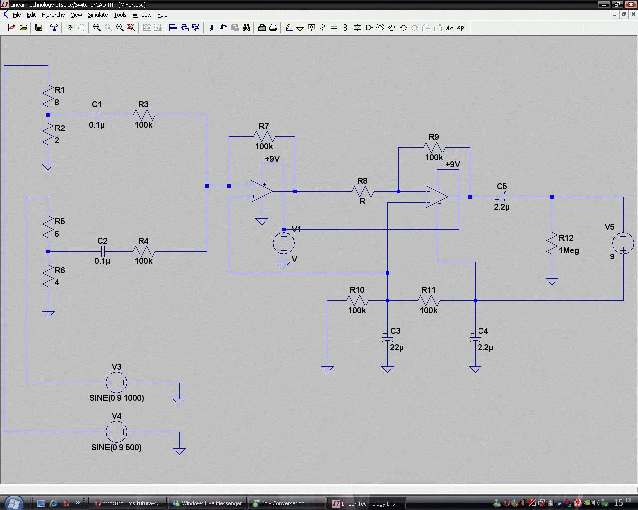

Vieux 27/03/2008, 15h19   Sujet Demande d'aide pour sumulation Circuit(SwitcherCAD) - Message #15
Eden6371
Date d'inscription: mars 2008
Âge: 21
Messages: 16
Ah ok, tout simplement. Bon, j'ai fais un 2e essaie mais j'y vais doucement parce que j'ai l'impression que la liste des corrections va être longue.
La, qu'est-ce que tu en dis? Je me suis attaqué à l'alimentation des ampli op. C'est comme ça qu'il faut faire?
Citation:
Pas vraiment
Le - de l'alim de l'ampli de droite doit être connecté à la masse alors que tu l'as connecté au +.

Je crois avoir compris d'où vient ton problème en regardant le schéma original: L'ampli utilsé est un TL 072 qui contient deux ampli op IC1a et IC1b.
Les pattes d'alimentation ont été réparties sur ces deux amplis: L'alim + (patte 8) à été symbolisée sur IC1b et l'alim - (patte 4) sur IC1a. Mais en fait les pattes 4 et 8 sont communes aux 2 amplis (regarde dans une doc de TL072).
Jack est déconnecté   Réponse avec citation

Allélouïa. Oui effectivement, j'ai la doc du TL072 et j'avais remarqué certains trucs qui me parraissaient bizar mais mon incompétence m'empeche de les exploiter et surtout de les modéliser avec le logiciel.
L'assistant se tue à me dire qu'il me suffit d'utiliser le modèle universel du logiciel pour simuler le TL072 mais je vois pas comment il fait son affaire. Son logiciel est plus compliqué que la pièce en elle même....
Je fais quoi, alors, dans ce cas? Maintenant que tu as vu quelle pièce je suis censé utiliser.
