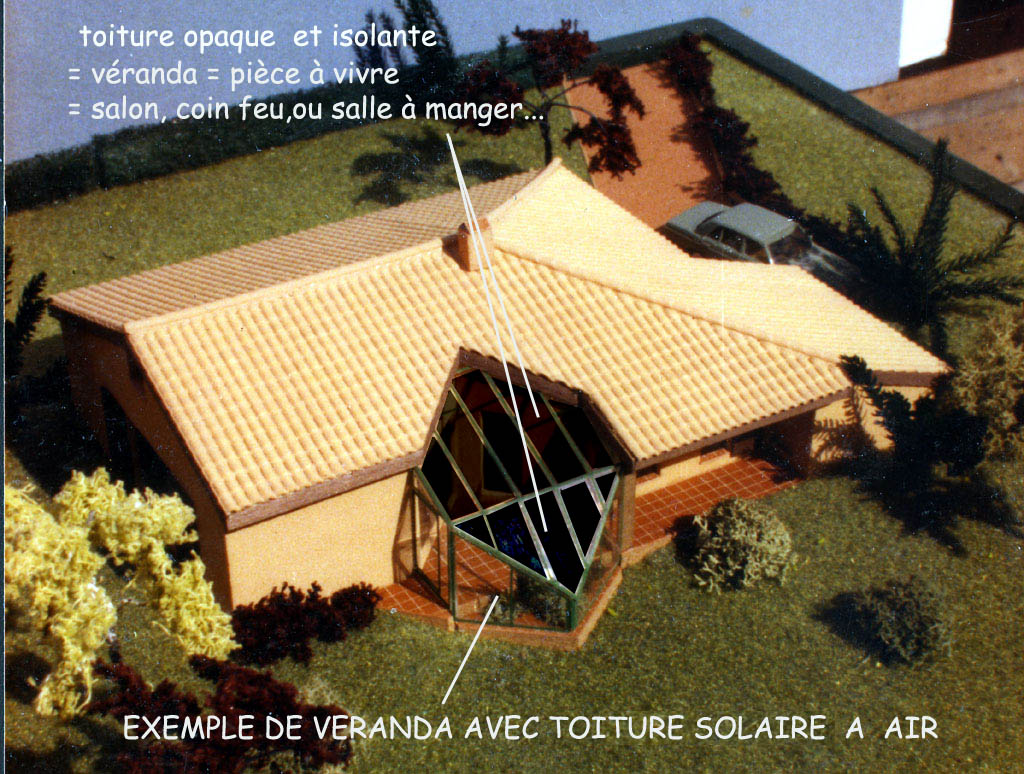

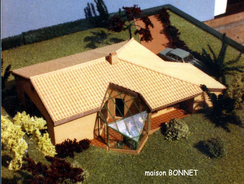

pourquoi diable chauffer les combles ??? un capteur à air intégré dans la toiture fait parfaitement l'affaire , par exemple en prolongement de la toiture de la véranda !
Avec 150m2 de surface habitable de plain pied , et un niveau d'isolation RT2005 ou au-delà ( R pour la toiture= au moins 6 ..+ niveau d'étanchéité à l'air renforcée ) , un tunnel de galets sous la maison à 2.20m ,
une serre de 25 m2 de surface totale dévéloppée (verticale+oblique) suffira !
Car en juin , 1m2 de capteur permet de stocker 5 à 6 fois plus d'énergie qu'en décembre .
ci-joint maquette d'une villa -projet(1986) réalisé en région toulousaine - remarquez sa faible surface dévéloppée en regard du volume de la maison ..
Une serre bien intégrée à la toiture = inutile de chauffer des combles ! une simple gaine de 200 à 250 mm suffira pour amener l'air depuis le haut de la serre vers les tunnels de galets .

Ok pour 6 tunnels , plutôt en 9ml de long
Soignez bien le R de la toiture , surtout que la toiture a une grande surface en regard de celle des murs et des vitrages .
Vous devriez concevoir la véranda avec 2 faces orientées SE et SO , double vitrage avec stores intérieurs ( stores bateau ou stores bois à lames orientables , et toiture solaire vraiment opaque continuant sur le toit = capteur à air = protection pour l'été pour la véranda
-la véranda sera un salon ou un mini jardin d'hiver , séparée du reste de la maison -du séjour par exemple - par des portes fenêtres et volets roulants .
-l'air vient en partie de la maison par les porte-fenêtres et en partie de l'extérieur par un puits canadien
-il passe ensuite par des orifices en partie basse de la toiture "solaire" et monte en s'échauffant vers les combles d'où il sera aspiré par un ventilo vers la maison ( en boucle donc = maison>véranda>capteur)
-ou vers le stockage en mi-saison = climatisation de la maison puisque l'air se sera refroidi dans le stockage avant de revenir par la maison >veranda>capteur >..etc...
c'est un dispositif de ce type qui a été fait sur la maison GUY .
Pas de risque de surchauffe , puisque la toiture de la véranda sera réellement opaque et de plus très isolée sous l'absorbeur du capteur .
-cela vous laisse de la souplesse quant à l'emplacement de cette pièce largement vitrée mais correctement protégée contre les risques de surchauffe estivale et bien éclairée en hiver et en mi-saison = air chaud qui sera distribuée directement dans la maison en boucle .
dernier détail ; l'air étant souvent très chaud à la sortie en haut du capteur , utiliser une batterie d'échange air-eau -placée sur le flux d'air- pour obtenir l'eau chaude pour les usages sanitaires et la stocker dans un ballon tampon avant le chauffe eau-appoint gaz ...

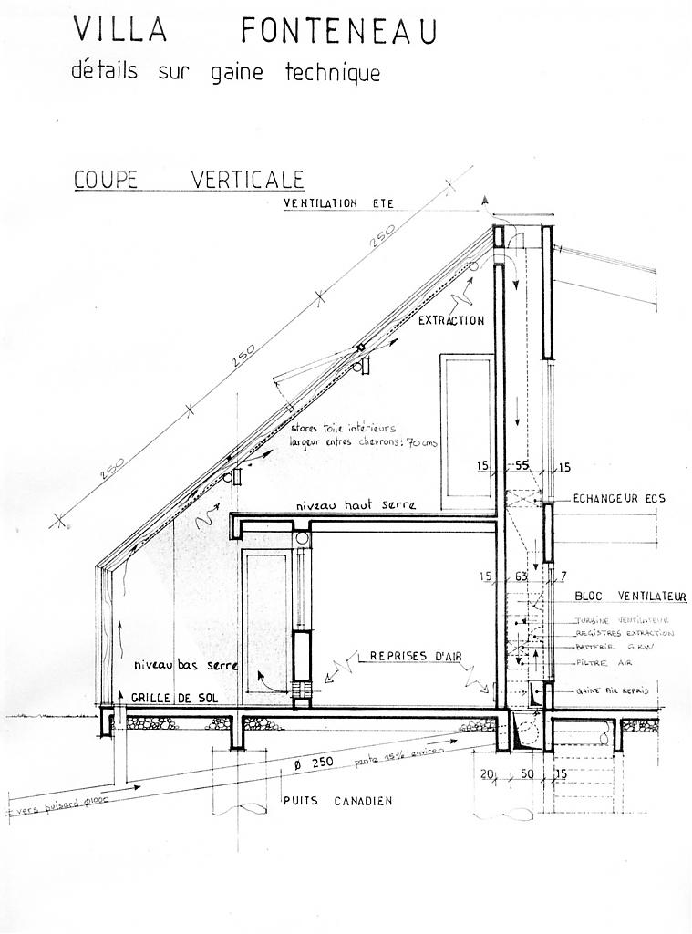

Citation:
D'autre part je suis intéressé par les détails projetés de construction de la serre en toiture et par le projet d'isolation du plafond.
serre en toiture = un capteur à air tout simplement , à moins que la pente soit très forte et que ce volume soit accessible
comme ici , sur cette coupe : on y voit une serre "basse"(température plus douce ) et une "serre haute" encastrée dans la toiture ( très chaude et séchant le linge à toute allure )
