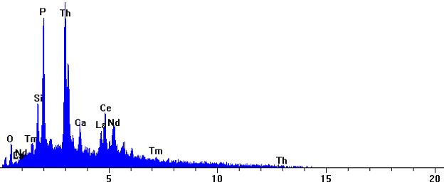

Je ressuscite le post car je suis passé à l'EDS ce matin...
J'ai trouvé quelques grains assez gros pour avoir des analyses qui ne ressemblent pas (trop) à un mélange!!
Et voilà l'analyse quanti EDS (approximative) :
SiO2 - 9.16
P2O5 - 28.49
ThO2 - 33.95
CaO - 2.46
La2O3 - 5.63
Ce2O3 - 15.96
Nd2O3 - 4.35
J'ai été fouiner sur Webminéral : et cette poubelle-là à bien une tronche de (Ce)-cheralite, mais je resterai prudent quand même...
Enfin c'est quand même pas complètement ridicule, parce que ma monazite se déstabilise en ce machin ou en allanite dont la formule est dans mon cas en gros Ca(Ca,REE) Al2(Fe2+,Fe3+,Mg) [(SiO4) (Si2O7)] O (OH)
Donc quand la monazite se déstabilise, les REE se partagent entre la cheralite et l'allanite ; Th et P se barre dans la cheralite (les teneurs en ThO2 de l'allanite sont quasi nulles). Si, (Ca), Fe, Mg et Al rappliquent depuis les micas alentours.... ça se tient, non ? Qu'en penses-tu ?
Au passage, voilà le spectre EDS de l'affaire... c'est quand même plus joli que mes analyses sonde, non ?
