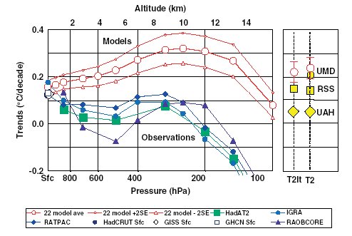

Raisonnement génial. Tu argue du fait que les modèles serait trop approximatifs, selon toi, alors qu'ils vont tous dans le même sens pour en tirer avec assurance une conclusion contraire ! Cherchez l'erreur logique...
Globalement on regarde le réchauffement calculé, on enlève les contributions naturelles connues et prises en compte dans les modèles et on en déduit que le reste est attribuable à l'homme (au C02 anthropique). Pour moi ce reste peut inclure d'autres contributions que celle des GES anthropiques.
Tu dis que les modèles vont tous dans le même sens. C'est très optimiste comme point de vue (il y a de nombreuses divergences entre les modèles)! De plus, il faudrait que ce "sens" soit confirmé par les observations or ce n'est pas encore le cas.
Par exemple, il n'y a pas de cohérence entre les observations du réchauffement dans l'atmosphère et les prédictions des modèles.
Voici les courbes au niveau des tropiques :
Ce graphique est tiré de l'article suivant :
http://www.uah.edu/News/pdf/climatemodel.pdf
C'est une revue à comité de lecture.
Image passée en pièce jointe. Pas d'image sur un serveur extérieur.
Arf tout le monde dit que ca se rechauffe, mais de combien....? 100% d'incertitude, c'est pas glorieux... y a du boulot dans les labos!!! Laissons leur le temps.
