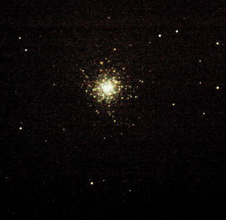

Je Suis Peut-etre Le Premier Moi J'utilise Le Canon Eos 300d Pour Faire De L'astronomie J'ai Debute A La Webcam Mais Trop De Materiel A Sortir Surtout Le Pc Avec Le Canon Tu Prends Ta Photo Resultat Tout De Suite De Plus Pas De Bruit Tu Peuts Aller Jusqu'a 20 Mm De Poses Je Ne Suis Pas Pour Le Compositage Qui Denature . Mes Photos Sont Brutes Voici M13 AMAS D'HERCULE 30s De Pose

Beau début sur M13, quel télescope utilises-tu?

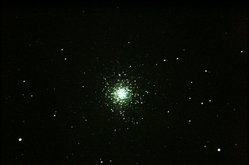

J'ai réalisé la même photo avec un Meade LX 50 de 200 mm auquel j'ai ajouté un Canon EOS 300 D. Cet appareil est utilisé par de plus en plus d'amateurs (voir les forums d'astrosurf.com).
Quelques questions pour Alcide : tu annonces une image brute de 30 secondes : les conditions étaient-elles particulièrement favorables ce soir là pour voir tant d'étoiles? As-tu augmenté luminosité et contraste sur ton image? Quel est le diamètre de ton télescope?
Je joins l'image compositée de 16 images à l'aide du logiciel Iris (photos prises à Baulne en Brie 02 le 30/03/04, ciel turbulent et lumineux à cause de la Lune). Sur chaque image brute (pose de 30 secondes) les étoiles sont vraiment ténues, seul le compositage permet de les faire ressortir.

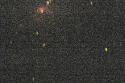

salut j'ai un nexstar8 GPS diametre 203 il est vrai que j'ai augmente la luminosité et le contraste mais surtout pas de compositage! il faut dire que mon nouveau site d'observation est super , mais j'ai des petits problemes de suivi , sur une trentaines de photos une ou deux sont exploitables les étoiles sont doubles ou étirees peut-etre un probleme de moteur! voila une photo.

es-tu sûr d'avoir effectuer une mise en station précise ? Tu observes des étoiles "doubles" sur des photos longues poses ou alors sur n'importe quel temps d'exposition ?

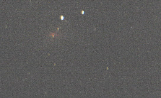

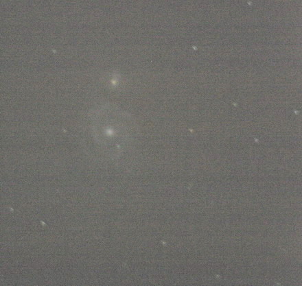

tous ce que tu me dit la a deja eté fait je suis bien en equatoriale j'ai bien un diviseur obtique avec un occulaire reticule elairé tiens deux photos

D'accord, donc je ne vois maintenant pas autre chose que les moteurs de suivi...
Citation:
J'ai un Nexstar 8 GPS mais j'ai quelques problèmes de dédoublement d'étoiles. J'ai contacté la société Medas : il faut peut-être recalibrer les moteurs et installer une nouvelle électronique pour les moteurs, enfin il faut encore payer pour du neuf !
La garantie n'est pas appliquable à ce genre de défaillance ?
