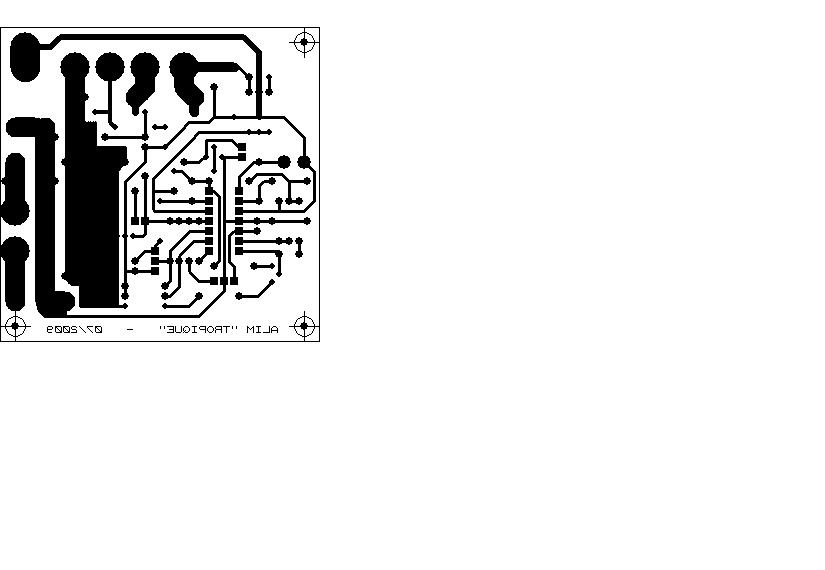

  13. #103
    invite52e0b0a8
    Re : [Terminé] Alimentation de Labo: un design de référence
    Ne pas mettre le transfo sur le pcb apporte pas mal d'avantages. Pas de poids sur le pcb, dimensions réduites pour le pcb (donc prix réduit) et surtout le fait que l'on peut utiliser le transfo que l'on souhaite. Finalement je pense arriver à une carte de 10x7 cm :
    Lien vers sanstitrertc.png supprimé

  14. #104
    Tropique
    [QUOTE=Delivereath;2486631]Ne pas mettre le transfo sur le pcb apporte pas mal d'avantages. Pas de poids sur le pcb, dimensions réduites pour le pcb (donc prix réduit) et surtout le fait que l'on peut utiliser le transfo que l'on souhaite. Finalement je pense arriver à une carte de 10x7 cm :
    Je vois que tu as mis les transistors de puissance sur le PCB. Tu es conscient qu'ils ont besoin d'un refroidisseur conséquent?
    Dernière modification par gienas ; 09/08/2009 à 09h41. Motif: Supprimé le lien vers serveur tiers
  15. #105
    invite52e0b0a8
    Effectivement, il ne s'agit que d'une première version pour avoir une idée du placement des composants.
    Il est donc recommandé de monter les transistors directement sur le radiateur à l'extérieur du PCB ?
    En ce qui concerne la largeur des pistes, que faut-il prévoir ? J'ai utilisé un 1mm pour les circuits de régulation et 2mm pour les lignes de puissance mais je me demande si cette dernière valeur ne devrait pas être plus élevée.
  16. #106
    Tropique
    Citation Envoyé par Delivereath Voir le message
    Pas nécéssairement, mais s'ils sont dessus, il faut qu'il y ait la place pour eux: pas de composants dans le chemin, etc.
    Je suppose que ce serait théoriquement suffisant, mais ça ne sert à rien d'être pingre pour les pistes de puissance: de toutes façons, ça ne coûte pas plus cher, et c'est plus écologique.
    Chose importante et liée, il faut que le dessin du PCB rappelle celui du schéma théorique, en particulier pour les pistes de sortie: il ne faut surtout pas "lâcher" un autorouteur sur le travail, en éspérant à la sortie quelque chose de convenable. L'autorouteur fera juste en sorte que le cuivre corresponde au netlist. Par tous les moyens.
    Pour du digital en multicouche, c'est généralement acceptable, mais pour un appareil de labo analogique, c'est catastrophique.
  17. #107
    invite52e0b0a8
    Je n'ai (heureusement ?) jamais réalisé de PCB en utilisé l'autoroutage. J'ai essayé une fois, pour rire, sur une PCB 6 couches relativement complexe. L'autoroutage s'est arrêté à 60% en ayant fait un plat de spaghetti et sans avoir terminé.
    Je vais donc déplacer les transistors et augmenter la largeur des pistes.
    D'ailleurs à quel moment les transistors dégagent-ils le plus de puissance ? Est-ce lorsque Vce et le courant de sortie sont grands ?
  18. #108
    BastienBastien
    Invité
    Hello,
    Soit P la puissance dissipée par le transistor. On a :
    Lorsque le transistor est bloqué : P = Vce * Ic = un_grand_Vce * 0 = 0W -> échauffement nul
    Lorsque le transistor est saturé : P = Vce * Ic = Vce_sat (environ 0,2V) * un_grand_Ic = 0W -> échauffement faible
    Lorsque le transistor est passant : P = Vce * Ic = Vce_non_négligeable * Ic_non_négigeable = Puissance importante -> échauffement important

  22. #112
    Tropique
    Quand on place un radiateur à l'extérieur, on l'isole (avec des micas, silpads, chotherm ou autre méthode plus moderne). Dans certains design anciens, il y avait parfois une "cage à poule" grillagée autour du radiateur non isolé, mais ce sont vraiment des complications.
    On peut aussi adopter une solution intermédiaire: monter les transistors sur le PCB, sur un "L" en cuivre ou alu épais, non isolé, et fixer la face verticale du "L" à un radiateur extérieur, avec une feuille isolante en silicone, alumine ou similaire.
    Il ne faut en tous cas pas laisser le collecteur des transistors à l'air libre, sans protection: c'est chercher les problèmes.
    Je vais effectivement placer des pads sur le PCB et les transistors seront placés en dehors du PCB.
    Je veut pas passer pour un abrutis mais: c'est quoi des pads?
