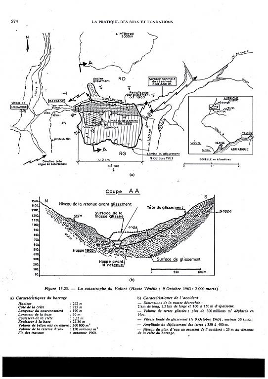

J'ai profité d'un petit séjour en région parisienne, pour récupérer des infos à caractère plutot "geotechnique" concernant la catastrophe du Vaiont. J'ai donc "scanné" les trois pages en question, en pièces jointes.
Une bonne exploitation et une excellente année 2007.

alors que sur la carte de la page centrale du message précédent l'ancien glissement de la rive droite figure
correctement, celui-ci ne figure plus sur la coupe AA ( en-dessous) Or il est pensable que cet ancien glissement ait joué un rôle de drain.
par rapport aux causes de l'accident lui-même on ne peut oublier la cupidité de la SADE qui devait montrer avant le 1 er janvier 1964 que l'ouvrage était prêt à être mis en exploitation, il s'en suivit une mise en eau bien trop rapide assortit d'un début de vidange encore plus rapide ce qui mit les fissures en charge.
C'est bien le choc qui renvoya la vague sur le versant droit sur les hameaux d'Erto et Casso.
Pour ce qui est de la translation sur un matelas de vapeur, ce fut peut-être vrai mais seulement à la fin.
