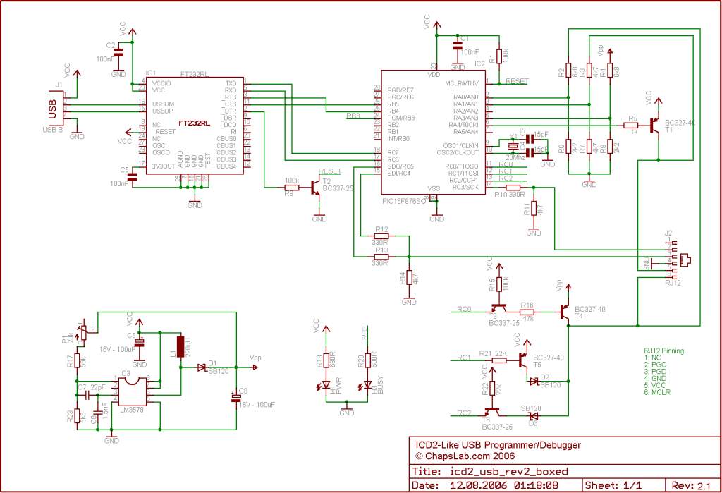

    Voici le schéma de la bête :

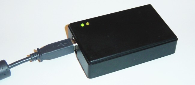

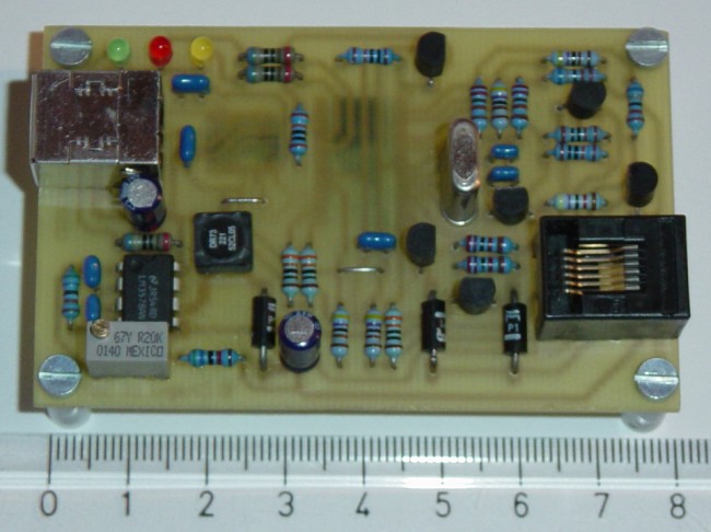

    Deux versions sont réalisables, une standard qui est une carte avec 4 pieds et une version qui se monte dans un boitier. Voila a quoi cela ressemble :
    Voir ci-après
    Voici la version en boitier

    Et voici la version standard

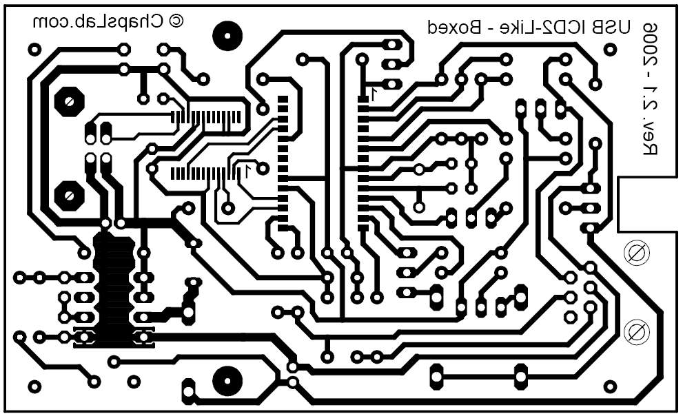

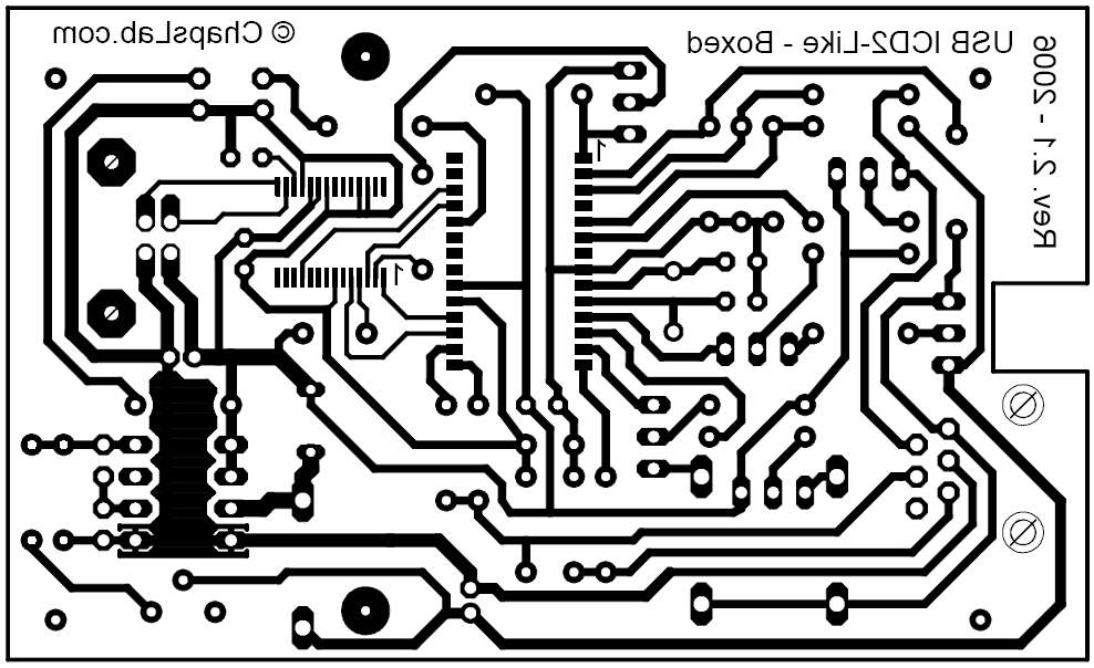

    Typon version boitier :
    Voir ci-après
    Typon version standard :
    Voir ci-après
    Pour détailler un peu l'électronique, ce montage est architecturé autour des composants PIC16F876(A) qui assure la communication entre MPLAB et la cible en cours de programmation/débuggage et un convertisseur USB/Série de chez FTDI Chip : FT232R.
    Certains demanderont "oui mais pourquoi pas mettre un PIC 18F USB ???"
    Bonne question, mais c'est pas possible, ceci pour garder la compatibilité avec l'ICD2 original, et ainsi permettre d'utiliser les Firmware originaux de Microchip.
    Ceux qui ne désirent pas une version USB peuvent très bien remplacer le FT232R par un MAX232 ou équivalent pour utiliser une liaison série. On perd l'alimentation par l'USB et de moins en moins d'ordinateurs sont équipés en RS232, mais cela reste une solution dans certains cas.

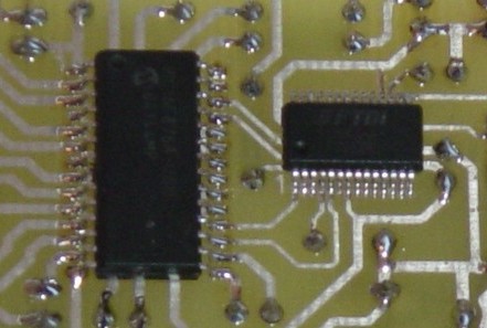

    Voici ces composants :
    A gauche le PIC en SOIC28 et a droite le FT232R en SSOP28 (un peu plus fin a souder)

    Bien sur, ce sont mes réalisations qui sont en photo ! Testé et approuvé par votre serviteur
    J'ai tout refait avec des infos trouvées sur le net, en commancant par un proto série sur plaque d'essai, puis la version sans boitier et recemment je l'ai integré dans le boitier.
    Comparé a un original, il y a juste la vitesse du vrai USB qui manque (et la tension ajustable automatiquement, mais ca manque moins ca).

    invitea516a87c
    Re : [TERMINE] Construire un ICD2-Like USB [Mkala]
    Salut !
    Sur le schéma sur mon site tu as le pinning :
    http://chapslab.com/articles/icd2/ic..._schematic.png
    Si jamais sur le net il y a aussi des images, c'est parfois plus pratique :
    Et apres suivant la datasheet de ton PIC tu relies au signaux correspondants (PGC, PGD, Vpp, GND et VCC)
