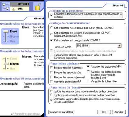

Vieux 15/06/2004, 11h32   Sujet pb partage connection internet - Message #12
simsimon
Date d'inscription: janvier 2004
Localisation: Oise
Messages: 265
Re : pb partage connection internet
voilà ce que ça donne
j'ai mis le config qui me paraissait bien et je sais sais pas pourquoi ZA bloque l'accès internet du pc client
Nom : ZA.jpg
Affichages : 211
Taille : 36,8 Ko
La mathématique est une science dangereuse : elle dévoile les supercheries et les erreurs de calcul.

Vieux 15/06/2004, 13h28   Sujet pb partage connection internet - Message #13
JPL
Localisation: Banlieue bordelaise
Messages: 19 001
Et que dit le log de ZA quand tu essaie depuis le PC client ? (ou bien alors tu peux le mettre en mode bavard pour qu'il t'affiche toutes les alertes).
On ne dit pas "j'ai tord" mais "j'ai tort". Or là j'ai raison... (et non hors là... un modérateur lassé).

Vieux 15/06/2004, 14h35   Sujet pb partage connection internet - Message #14
simsimon
Localisation: Oise
Messages: 265
je n'y comprend rien voilà que ça se met à marcher alors que je n'ai rien changer. on dirait que c'est aléatoire...
pour ce que est des alertes ça aurait été dur : j'en mis le mode bavard ( pour voir ) et j'en ai eu 100 en 15mn
c'est normal ?
