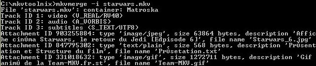

1ère étape : voir les pistes que contient ton mkv
Tu lance l'invite de commande MSDOS et tu va dans le répertoire qui contient "mkvmerge".
Ex si il est dans c:\mkv tu tape
Code:
cd c:\mkv
mais la je pense que je ne t'apprend rien
Ensuite, tu tape
Code:
mkvmerge -i tonFichier.mkv
Il va t'afficher toute les pistes de ton mkv.
Poste le résultat te je te dirait comment extraire les pistes que tu veux avec "mkvextract"

Voilà j'ai mis en pièce jointe l'image du dos comme tu m'as dit...
PS : un petit raccourci, si tu es sur le c:\ ne tape pas "cd c:\mkv" mais direcement cd mkv mais je pense que tu le savais au fond de toi
Nom : image dos.jpg
Affichages : 173
Taille : 36,6 Ko
weeman est déconnecté   Réponse avec citation

Pour extraire les pistes séparément :
mkvextract tracks starwars.mkv 1:video.rm 2:audio.ogg
Pour créer un seul fichier :
mkvextract tracks starwars.mkv 1:starwars.rm 2:starwars.rm
La vidéo est au format real media et le son est en ogg donc je ne sais pas si tu peux créer un seul fichier avec les deux.
Voila, bonne chance, et tiends moi au courrant de tes prouesses
