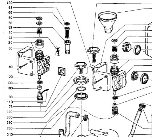

panne électrovanne lave vaisselle Miele G590SC
Après avoir constaté que la pression de l'eau dans mon lave vaisselle était très faible (les bras ne tournent mêm plus pendant les cycles ), j'ai ouvert le boitier en plastique externe qui est sur le tuyau d'arrivée d'eau : je pense que cela doit être l'électrovanne d'admission.
Pour mes tests je l'ai laissé branché sur l'arrivée d'eau (robinet ouvert bien sûr) et j'ai enlevé le flexible qui en part vers le lave vaisselle.
A l'arrêt l'eau ne sort pas, ce qui doit être normal.
Quand je lance un cycle de lavage, au bout de quelques secondes un tout petit filet d'eau en sort.
Est-ce normal ? Sinon, que puis-je faire pour réparer ? L'électrovanne à l'air coulée dans du plastique et donc impossible à démonter...
Merci par avance de votre aide
Ben

Apparament si vous avez alimenté votre electrovanne et que l'eau ne sort pas elle est hs

Vérifier si le filtre n'est pas bouché sinon il faut changer la pièce Repère 20 (Voir vue éclatée)
Référence 5268992 Prix 82.90€

bonjour vous avez pas repondu a ascat vérifier le filtre qui se trouve a l'interieur jc21

Le seul filtre que je vois est une petite grille circulaire dans la pièce 30 du schéma ci dessus. Il n'a pas l'air obstrué.
Je ne suis pas sûr de comprendre comment remplacer la pièce 20.
a) Il faut enlever la pièce 30, mais c'est une pièce en platique qui a l'air emanchée sur la 20 et qui ne semble pas sortir juste en tirant.
b) Le cable électrique qui provient de la machine est moulé dans la pièce 20. Pour la changer, dois-je remplacer le cable jusque dans la machine ou puis-je faire un raccord au niveau de l'électrovanne ?
Merci encore de vos réponses,
B.

re pour changer l'électrovanne demonter le petit tuyau
de sortie, couper le fil électrique ensuite pour remonter le neuf dénuder le fil mettre deux cosses a sertir ensuite le tuyau
fermer le capot et voila tres simple jc21

J'ai reçu ce matin ma nouvelle électro-vanne.
C'était très facile à changer et depuis mon lave-vaissele marche comme s'il était neuf !
Merci à tous pour votre aide, je m'en vais rattraper mes 4 semaines de vaisselle sale !
