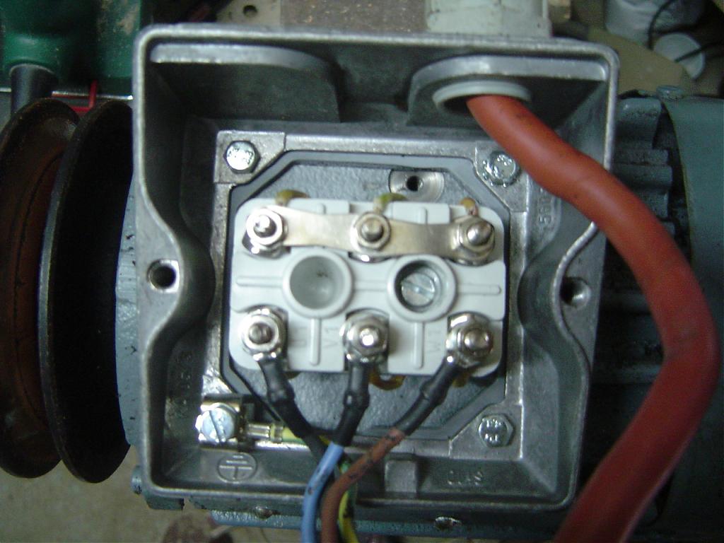

Bonjour à tous...
J'aimerais brancher un moteur triphasé sur un réseau EDF 230 v... J'ai déjà lu de nombreux messages sur le forum mais j'ai peur de casser quelquechose...
Je sais que mon câblage doit être en triangle mais concrètement comment câbler les fils sur le moteur lui même ??? Je joint une photo pour ke vous me disiez si ça peut marcher comme ça... C'est un moteur récupéré sur des évacuation de chaudières dans un immeuble, le câblage est peut être correct...
Sinon un fois le moteur bien câblé, comment je le relie au réseau??? J'ai trois phases et le réseaux n'en a qu'une seule... Pourriez vous me faire un schéma?
Pour les câbles il me fut quoi comme section du 2,5 mm²?
Faut il ke je monte un interrupteur pour aire les tests ? si oui quel genre???
Nom : DSC03175.jpg
Affichages : 2128
Taille : 89,4 Ko

Oublis le problème, il te faut un réseau triphasé en 230V.Pas possible de brancher un moteur triphasé sur un réseau monohase.

Désolé, mais ça marche !
Voir sur Google : "moteur pilote"
Ma machine à bois-3 Kw- est dans ce cas.

Tu pourras faire tourner ton moteur, en faisant une concession sur la puissance. Cependant, pas question de le brancher tel quel sur le monophasé. Il faut trouver un condensateur "qui va bien" et l'ajouter.
Pour ne pas toujours répéter les mêmes choses, je te suggère de faire une recherche sur ce forum et celui d'électronique avec comme mots clefs tri, ou triphasé ou moteur.
Pour claude51 je viens de découvrir ta solution. Elle utilise une particularité découverte cette semaine en électronique, et qui consiste à utiliser un moteur, triphasé, en génératrice. C'est peut-être intéressant pour des "grosses" applications, mais forcément plus lourd.
Le moteur dont on a la photo est, je pense, câblé en 400V (ex 380, donc étoile) Chaque phase (bobinage), étant prévu pour 230V, je suggère de brancher ton neutre aux 3 bornes reliées en haut du bornier, et la phase, par exemple en bas à gauche, avec un condensateur dont tu devras trouver la valeur, supérieure à 10µF et supportant plus de 250V alternatifs (au moins 630V continus), entre cette phase et la borne du milieu en bas.
Câbler le condensateur d'abord, et brancher la phase en bas à gauche. Si la rotation est à l'envers, déplacer la phase à l'autre borne du condensateur.
Cherche à mesurer la tension aux bornes du bobinage alimenté par le condensateur (par exemple entre neutre et la borne du milieu en bas), pour avoir près de 230V, disons entre 190 et 210V au moins. S'ils n'y sont pas, monter la valeur du condensateur, en en mettant d'autres en parallèle, dont les valeurs s'ajoutent.
La valeur finale, sera celle qui maintient ces conditions en charge, quand le moteur travaillera.

Bonsoir pas d'accord si le bleu est un neutre
Par contre si les deux autres fils sont des phases cela change tout, a ce moment la il faut creer ce que nous Ascensoristes appelons une phase fictive, a laide de condensateurs, et en plus savoir la puissance de service et le nombre de DMH, c'est tres important

La couleur bleu est reservee en general au neutre, mais comme je l'ai explique
sur d'anciennes installations il y a au moment de renovation, des trucs pas clairs, on je dis bien on met pour passer en tri le jaune -vert, on tire une terre separee et le tour est joue, malheureusement c'est dangereux, economie c'est le but.
