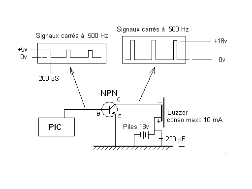

à partir du schéma ci-joint, est-ce que quelqu'un aurait une idée géniale pour booster le piézo.
Actuellement, j'obtiens des pics de tension à 55v (à partir de mon 18v piles), en ajoutant 3 selfs de 150 mH chacune, montées en // sur le piézo.
En fait, j'aimerais obtenir la même chose (voir +) mais avec une seule pile de 9v.
Si quelqu'un a un début de piste, je suis preneur.

Voici l'image.

Avec une self en charge collecteur d'un transistor haute tension du dois pouvoir obtenir entre 200 et 400 V crête au borne de ton piézo a condition que la self soit telle que le circuit résonne à ta fréquence d'utilisation avec la capa du bidule.
Il y a 30 ans de ça avec cette recette j'ai volatilisé un piézo motorola avec un peu plus de 100W crete, le pulse sonore éteignait une bougie placée devant le pavillon du piézo !

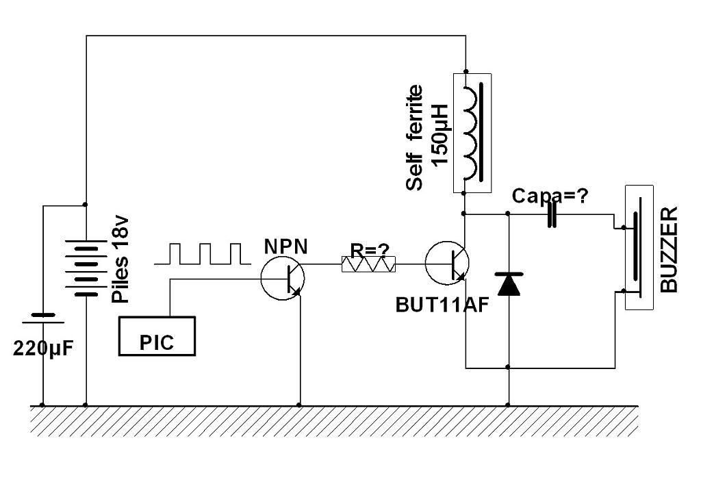

j'ai bien regardé le montage de jiherve, mais je crois qu'il faut le réadapter pour mon application car les pulses qui sortent de mon transistor NPN sont des moins (se reporter à mon schéma initial).
Pus précisément, pour ma fréquence de 500Hz le transistor NPN envoie un pulse moins pendant 200µS puis coupe pendant 1800µS, donc le circuit se ferme et alimente le piézo pendant 200µS.
N'étant pas un spécialiste invétéré de l'électronique, est-il possible, si vous disposez d'un peu de temps, de me redéfinir le nouveau schéma de montage en tenant compte de mes pulses au moins.
Par ailleurs je ne trouve pas de BU111, est-ce qu’un BUT11AF, dont je dispose, peut faire l’affaire ?
J’ai mis son data dans un post précédent.
Je souhaiterai vraiment essayer ce montage.
Je vous remercie par avance.

Pour info, je vous joins mon schéma que j'ai modifié et qui ne fonctionne malheureusement pas.
Est-ce que la résistance R1 doit être de faible valeur (quelques ohms) car je crois qu'elle sert de protection ?
Est-ce que la capa est en µF polarisée ou en nF non polarisée ?
Est-ce qu'il faut des HT ? car j'en ai de plusieurs valeurs en 2KV.
Merci encore.
