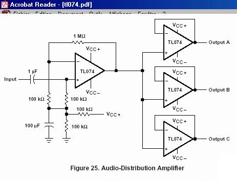

Salut
j'ai peu de connaissances en electronique
j'ai trouvé un montage qui m'interesse (voir piece jointe) mais je n'arrive pas a calculer le gain .
merci de votre aide.

regime linéaire ( car contre réaction sur l'entré inverseuse )
donc V+=V-
j'appelle R=100k et 10R=1M
le condo de 1µF doit servir a supprimer la composante continue ( a verifier ) donc il n'entre pas dans les calculs
le plus simple doit surement etre de passer par le Millman
Millman en A ( point ou le condo et les 3 résistances se rejoingnent )
0/Zc + V-/R + 0/R + Vcc/R = Va( 1/Zc + 3/R )
( V- + Vcc )/R = Va( 1/Zc 3/R )
avec Zc=1/(jCw) et w(omaga), c'est 2*pi*F donc c'est l'impedance de condo
au niveau de courant, on a le meme qui passe dans 10R et dans la premiere de R ( celle relier a V- )
(Vs - V-)/10R = (V- - Va)/R
essaye deja avec tout ca, ta fait quoi comme calcul

salut,
ce n'est peut-être pas la peine de se lancer dans tous ces calculs.
Il faut tout d'abord analyser le fonctionnement en continu (la polarisation). Dans ce cas, la tension au point commun de toutes les 100k est nulle, donc la tension sur l'entrée + aussi.
Maintenant, en alternatif, les 2 capas vont se comporter comme des court-circuit. Il reste donc un bête ampli non inverseur dont l'amplification est égale à (1+ 1M/100k) = 11 et l'impédance d'entrée de l'ordre de 100 kohms.

Ryback08,
avec 2 lignes de plus, j'arrive à Vs=11 V+ - 10 Va
qu'es-ce que je fais de Va (Va=Vcc/2 ?)
Merci Jack aussi
par contre ,je ne commprend pas que
"Il faut tout d'abord analyser le fonctionnement en continu (la polarisation). Dans ce cas, la tension au point commun de toutes les 100k est nulle"
moi j'aurai dis Vcc/2... :?

Re : calcul de gain
heum!!!
tu as tout à fait raison, il y aura bien Vcc/2 sur le point commun, ce qui fait que ton signal de sortie évoluera autour de Vcc/2 lui aussi.
C'est assez bizarre d'ailleurs, puisque les amplis sont alimenté en +/-Vcc, et c'est pourquoi ma réponse précédente me paraissait cohérente avec le résultat attendu.
Dans tous les cas le gain reste bien égal à 11.

Re : calcul de gain
vous avez repondu a mon probleme
je vais laisser tomber ce montage car je veux un signal qui evolue autour de zéro (signal audio attendu par l'ampli de puissance)

Re : calcul de gain
il suffit tout simplement de relier la résistance de 100k en bas à droite du schéma au Vcc au lieu de la masse pour que le signal évolue autour de 0V.
