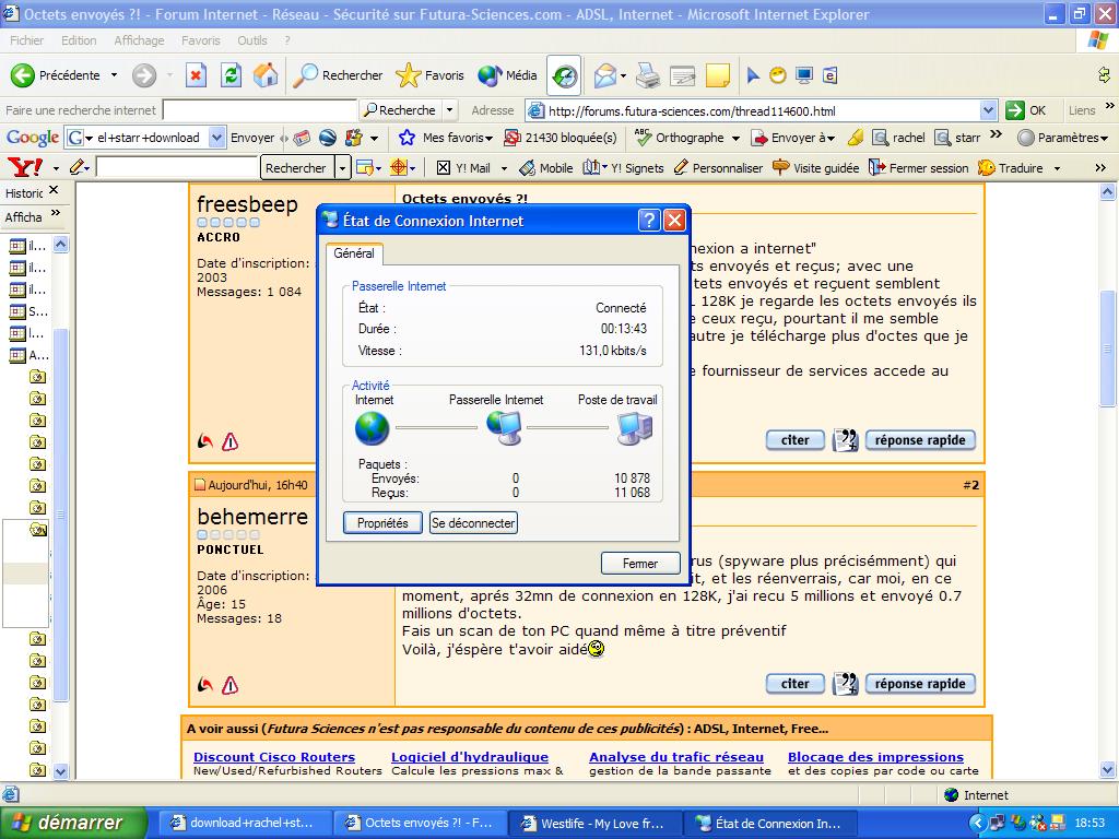

Salut
Je regarde dans le fenetre "etat de connexion a internet"
qui affiche la durée, la vitesse, les octets envoyés et reçus; avec une connexion lente : 56K les quntitées d'octets envoyés et reçuent semblent logiques, mais avec une connexion ADSL 128K je regarde les octets envoyés ils sont toujour a peine plus importants que ceux reçu, pourtant il me semble qu'en naviguant d'une page web a une autre je télécharge plus d'octes que je n'en envoi.
Comment se fait t'il que ça soit ainsi ? le fournisseur de services accede au contenu de mon DD ou quoi ?
j'ai win XP, IE6.xxx etc ...

Je pense que ton problème vient d'un virus (spyware plus précisémment) qui collécterait les informations que tu recoit, et les réenverrais, car moi, en ce moment, aprés 32mn de connexion en 128K, j'ai recu 5 millions et envoyé 0.7 millions d'octets.
Fais un scan de ton PC quand même à titre préventif
Voilà, j'éspère t'avoir aidé

il les réenvois où ? et a qui ? et pourquiu j'avais pas ça avec la connexion 56K ?
voilà ce que j'ai (voir pièce jointe)
Avec quoi je peux faire un bon scan de mon PC ?
Mon fournisseur m'a fournit "Ad-Aware SE personal" il est bon ?
