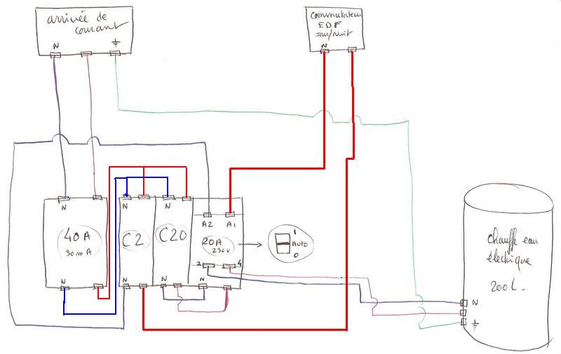

je viens de me faire installer un chauffe eau électrique pour bénéficier du courant à tarif préférentiel (jour/nuit) et un ami avec qques connaissances en électricité m'a fait le cablage mais il m'a dit de tester si du courant arrivait vers le chauffe eau après 22h30 (heure légale de début des heures creuses). manque de chance, ce n'était pas le cas (je testais le jus avec un voltmètre aux bornes #2 et #4 du communateur automatique).
voici le schéma de l'installation actuelle :
si qqun pouvait me regarder ça et me dire ce qui ne vas pas ? merci d'avance.
si il faut des précisions supplémentaires, n'hésitez surtout pas ! merci encore.
pour l'instant, je bascule manuellement l'interrupteur en "marche forcée" la nuit et je l'éteint le jour venu.
@+ antoine du 82

Re : cablage chauffe eau électrique en jour/nuit ?
ton cablage est mauvais, le cablage du contacteur jour/nuit est effectué sur le neutre de C2, tu dois ramener un des deux fils sur la phase.
Mais comme je pense qu'il s'agit d'une erreur de dessin , si d'aventure ca ne marchait toujours pas voici quelques conseils:
As tu demandé l'option tarif de nuit a Edf, car il se pourrait qu'elle ne soit pas activée selon le compteur que tu possedes
Si oui verifie que ton relais colle bien, pour cela, laisse le en automatiquement,et simule le contact du relais Edf jour/nuit , en faisant un pont (attention danger 220 v), sinon attends le lendemain a+

re
j'ai oublie de te dire que le differentiel d'entré etait aussi mal cablé.
selon la marque du disjoncteur, tu alimentes en 220 v sur les bornes du haut, et tu sors par les 2 bornes du bas vers c2 et C20
dans ton cas tu n'as aucune protection sauf celle Edf
car tout est branché en //

Tel que je comprends la chose:
Le commutateur jor-nuit à son entrée N relié au Neutre, de C2, OK.
La 2ème broche du commutateur jour-nuit est reliée sur la commande A1 du contacteur, OK
La commande A2 du contacteur devrait, en toute logique, être reliée sur la phase de C2 et non pas sur le neutre de C2.
Bonne fumée

Salut à tous.
Voici le schéma remanié.
En ce qui concerne le contact EDF, pour la commutation en heures de nuit, cela dépends du compteur. Il y a un réglage a l'intérieur, qui le fait basculer avec plusieurs heures possibles. On peux seulement dire que la période de basculement se situe entre 22H00 et 23H30, a peu près. Car si tout le monde mets en marche son chauffe-eau a 22H30, il y aura un pic de consommation énorme en même instant !!!

bonsoir,
le ballon est bien protégé par le coupe circuit C20, le seul problème, c'est que la bobine d'appel du relai jour nuit n'est jamais appelée, elle n'a que du neutre, pas de phase, du moins si le dessin est exact.
tout d'abord le contact edf n'a de fonction que celle d'interrupteur,
habituellement, c'est la phase avec protection par un fusible qu'on envoie sur un des fils du contacteur EDF, et l'autre fil du contacteur va au relai jour/nuit en A1 par exemple, et l'autre borne A2 est reliée au neutre, l'ordre n'a pas d'importance vu qu'il s'agit de courant alternatif, si ce n'est peut-être un problème de norme, mais à ce moment là je pense que c'est indiqué sur le relai
claude79 est déconnecté   Réponse avec citation
merci beaucoup de toutes vos réponses si rapides !!!
je viens d'effectuer les branchements comme indiqué sur le schéma ci dessous : une erreur s'était glissée dans mon premier dessin concernant le 30mA ; de plus la phase du commutateur edf a été branchée sur la phase du C2.
je n'ai plus qu'a attendre tranquillement ce soir pour voir si ça a marché.

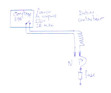

Citation:
Posté par coelo Voir le message
comment fait-on avec des fusibles de 10 A d'antan pour sécuriser le pilote EDF pour assurer un cablage jour/nuit ?
une autre question : j'ai 2 fils pour le pilote EDF ; les 2 sont bleus. y a t il une notion de phase pour ces fils ? ou je peux les intervertir ?
Bjr coelo....
Il n'y a pas PHASE et NEUTRE dans ces fils, mais phase OU neutre.
Ces deux fils sont reliés à un "interrupteur" dans le comptage EDF.
C'est cet "interrupteur" qui FERME le circuit bobine du contacteur (relais)
La ligne fil pilote peut trés bien etre sécurisée par fuse "lumiére" 10 A.
Les fuses 10 A protégent bien les ciruits "lumiéres" !
Petit schéma.

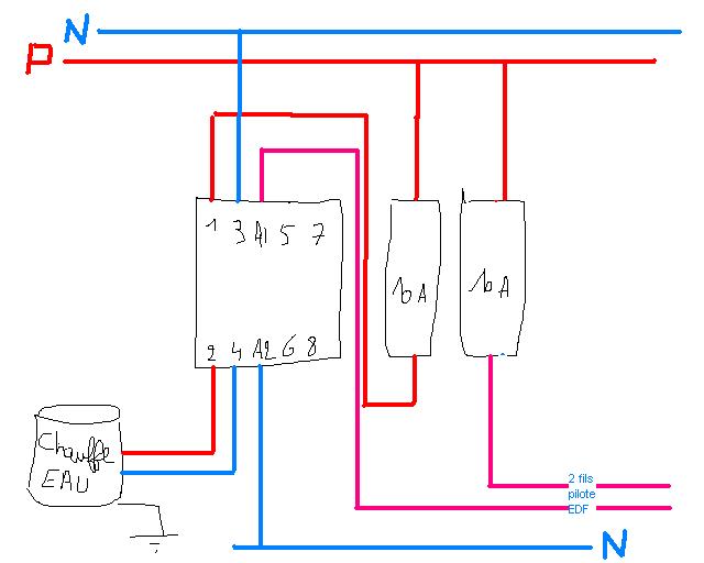

en gardant "ma vieille installation", le schema que je vous propose peut-il fonctionner ?
Cdlt
Coelo
coelo est déconnecté   Réponse avec citation
Vieux 03/07/2007, 17h11   Sujet cablage chauffe eau électrique en jour/nuit ? - Message #18
f6bes
Localisation: Nimes Age:64056 millions de kms autour du soleil !!
Messages: 10 743
Bsr Coelo..
Le schéma du message #12 est correct si les bornes A correspondent à la bobine du contacteur.
Le cable de terre n'apparait pas , mais je suppose que le cumulus en est équipé.
