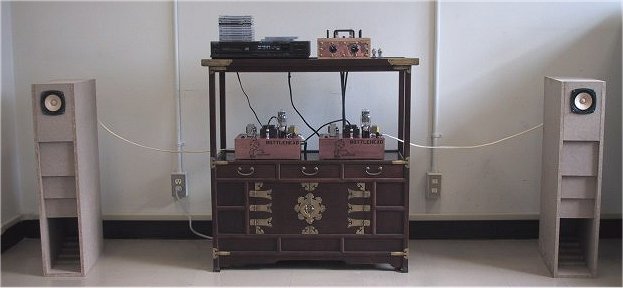

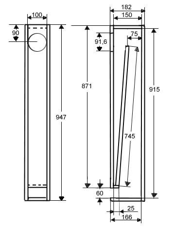

Avec le Fostec 103 un large bande, j'ai fait 2 types d'enceinte.
http://www.selectronic.fr/article.as...er =70.0243-2
La première c'est la petite du document 103e_encl.pdf.
Les basses sont très honnêtes pour un boomer de 8CM

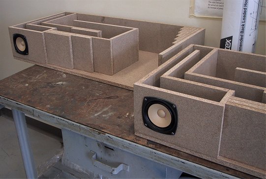

Puis j’ai fait le gros modèle FABULEUX toujours pour un boomer de 8CM.
Mes potes n’en croyais leurs oreilles, j’ai finis par les vendre (fort bien d’ailleurs, mes le boulot de construction est énorme).
Actuellement je travaille sur un étude de la maison de l’audiophile qui date de 30 ans, la caisse est à peine plus grosse que le petit modèle mais il y un filtre qui creuse le médium (donc relève les basses) et ils annoncent 50HZ.

Les photos ne sont pas de moi, elles viennent du Net.
C'est juste pour te montrer, les réalisations avec ce fabuleux HP.
C'est sous la pression des amateurs que lorsque le fabricant initial a arrêté la construction une autre boite en a repris la commercialisation.
Recherche "fostec 103 fe" sur le net tu va être surpris des realisations
Baffle en tuyau PVC, enceinte de 20 HP, event de 2M de diametre avec ce HP tu entre au royaume des fous.
Petit bémol le HP n'encaisse que 8W, mais quels 8Watts!!
