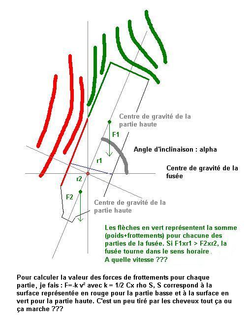

Les fusées à eau sont des petites fusées propulsées uniquement par de l'eau sous pression. Elles se composent donc le plus souvent d'un réservoir sous pression (avec de l'air) et de l'eau, qui sera ejectée lorsque que la "tuyère" sera ouverte. Action. Réaction. La fusée monte. Voilà pour le rapide rappel du principe.
Si on considère une fusée à eau de la forme d'une bouteille de soda (c'est-à-dire sans aileron ni coiffe), je cherche à calculer l'instant où la fusée va se retourner et se mettre à tourner sur elle-même (et par la même occasion sa vitesse de rotation). Dans la pratique c'est en tout cas ce qui se passe, au départ la fusée monte verticalement et puis au bout d'un moment elle se met à tournoyer (normal elle n'a rien pour se stabiliser).
Pour aborder ce problème j'ai tout d'abord chercher autour de quel axe la fusée tournoie, et j'ai tout de suite pensé à un axe horizontal passant par son centre d'inertie (vrai/faux ???). Ensuite j'ai raisonné de la façon suivante :
J'ai "découpé" la fusée en deux parties, une partie haute et une partie basse, la première étant tout ce qui se trouve au dessus du centre d'inertie de la fusée, la seconde étant tout ce qui se trouve au dessus. Ensuite j'ai calculé les positions des centres d'inertie de ces deux parties (avec les masses et les barycentres), puis j'ai cherché à décrire les forces qui s'appliquent sur chacune des parties (poids et frottements de l'air). J'obtiens donc deux forces globales qui s'exercent chacune sur une partie de la fusée (plutôt sur le centre d'inertie de chacune des parties). J'ai donc considéré que j'étais en présence d'un système du type "balance à bascule", avec un axe de rotation (le centre d'inertie de la fusée), un solide qui bascule autour de cet axe (la fusée), et des forces qui s'exercent de chaque côté (sur les centres d'inertie de chacune des deux parties). Ensuite je calcule les moments pour tenir compte des distances entre le centre d'inertie de toute la fusée et ceux de ces sous parties sur lesquels s'exercent les forces. Il ne me reste qu'à comparer les moments pour savoir sur quelle partie le moment sera le plus fort, et donc si la fusée va tourner dans un sens ou dans l'autre. En fait je considère que la fusée est déjà penchée de quelque degrès (elle l'est toujours dans la réalité), donc si elle se penche dans la direction de son inclinaison, elle se met à tourner, sinon elle retourne à la verticale (dans la pratique elle s'incline en fait de quelques degrès dans une autre direction).
Est-ce que mon raisonnement est bon ou pas (ou à peu près) ? On peut certainement faire autrement ??? En fait il faut que je m'interroge sur ce qui fait qu'elle monte verticalement (en tout cas au début, tant qu'il y a de la poussée, ça a l'air d'être le cas). Son accélération joue t-elle un rôle ? Faut-il tenir compte d'autres paramètres ? Bien sur plus tard quand le modèle basique fonctionnera j'inclurais les ailerons etc...
Ensuite pour calculer son inclinaison et/ou sa vitesse de rotation je n'ai pas vraiment encore trouvé comment faire. L'idée est en fait de pouvoir déterminer alpha en fonction de t. Ainsi je pourrais calculer la surface exposée au vent (de la fusée) à tous les instants, et je pourrais donc déterminer l'influence de la rotation de la fusée sur sa vitesse d'ascension (à cause de l'augmentation des frottements).
Voilà. C'est un peu compliqué mais je planche là dessus depuis quelques jours et ce n'est que le début vu le nombre de paramètres qu'il me reste à calculer après , sans parler du codage de tout ça en C...
Merci beaucoup.
PS : J'ai joint un petit schéma. En réalisant celui-ci il m'est venu une autre question, pour les forces de frottements dont je parle sur ce schéma, il faut utiliser la valeur de la surface rouge (ou verte) que l'on voit sur le dessin ou bien leur projection sur l'axe horizontale ???

J'ai regardé rapidement ton message, je ne crois pas avoir vu de grosses betises. Il me semble cependant a priori que l'influence du poids sur la rotation de la fusée est complètement négligeable devant les effets aérodynamiques.
La rotation de la fusée sans aileron est due à une instabilité liée à l'absence d'aileron. Je ne suis du coup pas sur qu'il vaille la peine de se casser la tête là-dessus, c'est sans doute difficile, alors que l'ultime but est de rajouter des ailerons ultérieurement...
Bref il y a un site qui a l'air pas mal qui donne des liens vers des sites qui proposent des simulations numériques de la fusée à eau.
http://www.bregent.com/Ragna-Rocket/divers/simequa.htm
Les liens vont sur des sites en anglais... mais au moins le premier a l'air de pouvoir être très utile (je n'ai pas vraiment pris le temps de regarder en détail) Il s'agit d'un article dans une revue scientifique ce qui devrait être synonyme de digne de confiance...

Ok c'est à peu près ce que je fais. Comme je le disais dans mon premier message, je sépare la fusée en deux parties dans le sens vertical (en fait je ne faisais pas cela au début mais j'explique mon erreur plus loin dans ce message), chacune d'un côté de G (notons les partie 1 et partie 2). Chaque partie a un centre de gravité qui lui est propre (G1 et G2). Notons r1 la distance de G1 à G et r2 la distance de G2 à G. Chaque partie subit son propre poids (P1 et P2) de la forme Pi = - mi*g avec mi la masse de la partie i, et une force de frottement (F1 et F2) de la forme Fi = k*Si*v² avec k un coefficient, Si la surface exposée au vent de la partie i, v étant la vitesse du vent. L'idée de départ était donc de faire :
M1 = (F1 + P1) * r1
M2 = (F2 + P2) * r2
...et de voir lequel l'emportait. Ensuite j'ai cherché à connaître l'accélération angulaire. J'ai fait (de tête) :
acc_angu = Somme(Moments cinétiques) / Somme(Moments d'inertie)
Donc :
acc_angu = (M1 + M2) / (m1 * r1² + m2 * r2²) avec la formule générale I = m*r², I étant le moment d'inertie...
...ensuite on intègre et on a la vitesse angulaire. Plus j'y pense et plus je pense que le principe est bon, mais c'est surtout de ces derniers calculs dont je ne suis pas certain alors merci de m'éclairer. Pour le reste du calcul balistique (trajectoire etc) je pense que c'est plus ou moins bon mais je posterais quand même mes formules lorsque j'en serais là juste pour vérifier tout ça.
Si la fusée est vide et qu'elle a une vitesse suffisante en effet, mais j'ai commencé à calculer tout ça dès le départ donc lorsque que la fusée contient encore de l'eau (masse non négligeable), il faut donc tenir compte du poids de l'eau dans les calculs. Il faut penser aussi au moment où la fusée est au sommet, sa vitesse devient nulle, et dans ce cas seule son poids joue sur sa trajectoire et son inclinaison (s'il n'y a pas de vent).
Le problème c'est que d'après les calculs la fusée n'est jamais stable, même avec de l'eau dedans, ce qui n'est pas le cas en vrai. Cependant hier soir j'ai vu que j'avais fait une petite erreur dans le partage des deux parties autour de G. Au lieu de "couper" la fusée en deux dans le sens de la fusée il faut la "couper" par une ligne verticale, mais cela complique beaucoup les calculs des positions des sous-centres d'inertie !
