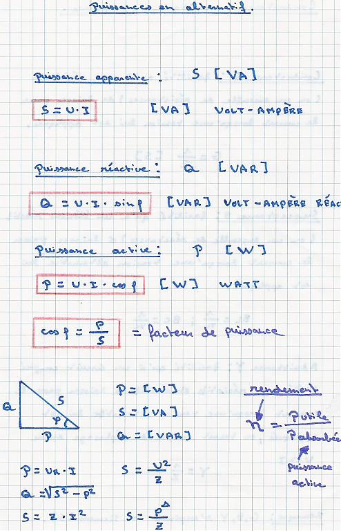

Donc suivant la feuille que je m'étais faite il y a quelque temps :
Donc en fait , le cosphi correspond à l'angle entre la puissance active et apparente ?
Et la puissance pour un branchement d'une résistance sur le transfo serait une puissance active ?
Mais selon le papier que j'ai , S correspond à la puissance apparente UXI et P à la formule UXIXCOSPHI.

Vieux 02/02/2007, 21h14   Sujet Volt-ampère ( transformateur ) - Message #10
yvan30
Date d'inscription: juin 2006
Localisation: Gard
Âge: 54
Messages: 353
Re : Volt-ampère ( transformateur )
cosphi est l'angle entre U et I, c'est aussi l'angle entre S est P.
La résistance ne crée pas de déphasage entre U est I donc cosphi = 1 et si tu applique la formule générale P = U.I.cosphi = U.I.1= U.I = P mais ce n'est valable que dans le cas ou la résistance est parfaite.
