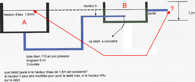

bonsoir a tous
voici comme demandé un schema de mon futur projet
j'ai essayé de faire les calculs comme vous me l'indiquiez, mais j'obtiens des resultats insensses
merci et a plus
jherve est déconnecté   Réponse avec citation
Vieux 06/02/2007, 19h08   Sujet debit dans une canalisation - Message #10
jherve
Âge: 52
Messages: 72
Re : debit dans une canalisation
desolé
voici le plan
merci a+

C'est bien h=1,8 mm ? Ca fait vraiment pas beaucoup... C'est genre un bassin pour recueillir l'eau d'une source ?
Ca donne :
rho = 1000 kg/m3
g = 9,81 m/s²
h = 0,0018 m
eta = 1E-03 Pa.s
D = 0,065 m
L = 6 m
dp = 17,6 Pa
qv = 1,29E-03 m3/s
soit 1,29 litre/s
Bon après ça dépend de la rugosité de ton tube et puis les coudes induisent des pertes de charge. Si tu veux je peux chercher. Etk, là ça te donne un maximum (si c'est h=1,8 mètre et pas mm, tu multiplies le résultat par 1000, soit 1,29 m3/s, là ça débite sec !)
Si le débit entrant est constant, ce que je soupçonne, h va constituer la variable d'ajustement afin que le différentiel de pression rho.g.h équilibre le débit d'entrée. De ton côté ce que tu contrôles c'est le diamètre du tube. Plus ton conduit sera étroit plus le niveau sera élevé dans ton premier bassin.
a+

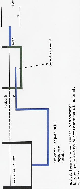

J'ai tourné ton image pour mieux comprendre, mais j'ai quand même l'impression que si tu maintiens la hauteur de 1m80 constante, le débit sera nul puisque les deux bassins sont pleins à hauteur du déversoir de celui de droite ...
Pour qu'il y ait un débit, il faut accepter que la hauteur d'eau augmente dans le bassin A. le débit maxi va alors dépendre de la hauteur "en plus" que tu acceptes dans A (c'est ce qui met le circuit "en pression").
Remarque : avec ce plan, il est certain que le tuyau qui va de A à B va se colmater très rapidement : même avec un débit assez fort et continu, la vitesse dans la partie horizontale a peu de chance d'empêcher une sédimentation (sauf si c'est de l'eau distillée ... et que A est couvert)

Arf...J'avais pas vu ça. Oui, la dernière sortie doit être située sous la deuxième pour qu'il y ait débit selon la formule donnée. Sinon faut amputer le deltaP d'autant.

le bac A est en fait un genre de petit etang,(450m2) en terre alimenté par des sources, drains, et par une grosse riviere à proximitée ( le tout par infiltration)
il a un trop plein qui le renvoi à la riviere.
Il possede un gros collecteur qui prend l'eau au milieu, avec une vanne à guillotine , seul ouvrage en beton, et qui ne va pas plus loin.
seulement voila, il est tres tres sale, algues et je ne sais quoi et en été c'est infec.(cure et nettoyage n'ont fait effet que 3 ans.
Des essais de pompages à 35 cubes heure pendant 2 heures n'ont pas montré de variation de plus de 5 cm, seulement la pompe ou la crepine se bouche toute les 5 mn.
le bac B , lui sera un bac de decantation avec chicanes, grilles, en cours de realisation.
seulement dessous c'est de la roche et impossible de creuser plus profond.
en sortie il me faut un debit de 30 cubes heures.Sur le plan , excusez moi c'est mal positionné
La difference de hauteur de sortie entre le niveau du bassin A et la sortie pompe en B sera que de 30 cm
Seule variable sur laquelle je peux jouer c'est sur le nombre de tuyauterie entre A et B (en 110 car j'en ai un gros stock
Une simple vanne au depart , 6m de tuyau et au total 3 coudes et c'est le seul équipement par tuyauterie.
Donc si j'arrive a calculer exactement quel debit je peux avoir dans une tuyauterie j'en mettrai X pour avoir mes 30 m3
merci de m'aider car c'est un projet qui me tient a coeur

Citation:
Posté par jherve Voir le message
.../... Donc si j'arrive a calculer exactement quel debit je peux avoir dans une tuyauterie j'en mettrai X pour avoir mes 30 m3
a+
Perso, je ne ferais pas de calcul. J'essayerais avec un tuyau monté un peu en vrac, un peu plus long (jusqu'à la sortie du bassin B par exemple) avec un dénivelé d'à peine 30cm (en bas du tuyau, donc à peine 20 en haut). Et je mesurerais "à la louche" (30m3 heure, c'est jamais qu'un peu plus de 8 litres par seconde, donc "évaluable" avec un simple seau : tu verras tout de suite si un tuyau peu suffire (le seau ras bord en 1 seconde) ou non). Au pifomètre, vu la vitesse nécessaire dans un tuyau de 100 (environ 1 mètre par seconde), je dirais qu'avec les coudes et 6 mètres en tout, 2 ou 3 tuyaux (30 cm par seconde dans chacun) devraient largement suffire.
Mais, d'un autre côté, je crains que tout ne se bouche rapidement (accumulation de dépôts au coude avant la remontée) : il faudrait mettre, à la place du coude, une "culotte" et un "bouchon de visite" à cet endroit.
Et pourquoi ne pas capter l'eau en surface avec une pente directe vers le bassin de décantation ? Ce serait plus simple et (beaucoup) plus sûr !
En tout cas, bon courage !

Pourquoi ne pas essayer avec un tuyau temporaire unique (tu peux l'installer au-dessus et ça ne fera presqu'aucune différence tant que les entrées/sorties sont à la même hauteur)? Les calculs ne te diront pas si ton tuyau s'encrasse en quelques jours.
EDIT: croisement!
