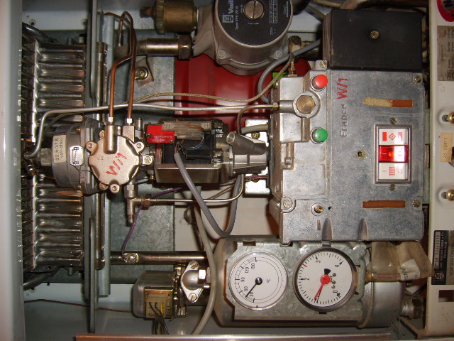

Si c'est le model que je pense tu dois avoir une vanne d'inversion .Il est possible aussi que le calorstat soit bloqué. Y a telement longtemp que je n'ai pas vu une vaillant!!! mais je pense que le selecteur gradué sert pour le chauffage.Peux tu envoyer une photo si possible..

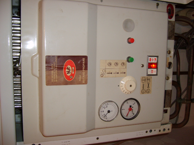

Vieux 10/02/2007, 18h25   Sujet [Thermique] eau chaude chaudiere Vaillant - Message #15
gamay42
Localisation: 42
Âge: 36
Messages: 58
Re : eau chaude chaudiere Vaillant
voici les photos de ma chaudiere

BONSOIR GAMAY,
Ton débit d'eau chaude n'as pas diminué par rapport a avant ? si oui il faut detartrer l'echangeur.(pour detartrer il vous faut un appareil spécifique (pompe a detartrer) Ensuite si la chaudiere ne fonctionne pas en accumulation, (probleme avec la vanne inverseuse,dans le bas il y a un calorstat) en dessous les interrupteurs il y a un trou entre deux grosses vis cruciforme en bas qui maintienne la calendre. (C'est sur!!! il n'y a pas de selecteur ?(tige en laiton de reglage?)

Messages: 58
le debit de l'eau n'a pas diminué sur la notice de la chaudiere ils disent qu'il n"y a pas de reglage pour l'eau chaude
elle n'est pas entartrée non plus ( nous n'en avons pas dans notre regin nous possedons soit disant l'eau la plus douce de France )

Vieux 10/02/2007, 20h53   Sujet [Thermique] eau chaude chaudiere Vaillant - Message #18
thierry m
Messages: 876
Citation:
Posté par gamay42 Voir le message
Donc il faut vérifier le calorstat qui se situe en bas de la vanne inverseuse.Attention ne démonter que la partie basse seulement (le calorstat est juste en dessous)
