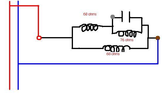

pour la petite vitesse, il y a 3 bobines en triangle.
j'ai 2x68 ohms à partir du commun, et 76 ohms entre les 2 autres fils
Personellement, je pense que le commun se branche sur le condo, et pas sur la phase...
gcortex est déconnecté   Réponse avec citation
Vieux 25/02/2007, 11h29   Sujet schéma de câblage d'un moteur de lave linge - Message #30
JMRGB
Messages: 23
Re : schéma de câblage d'un moteur de lave linge
Bonjours à tous et toutes !
J'ai peut être pas bien suivi ce que tu voulais me dire :
Je pense pour toi le commun signifie le neutre ?
Rattrape moi si je fais un contre sens.
Dans ma façon d'écrire il signifie un point de rencontre, de ralliement entre les quatre bobinages.
Je pense que tu as raison pour les 3 bobines en triangle, ce qui démontre l'incohérence des mesures.
J'en déduit que l'on ne peut pas mesuré la résistance du troisième enroulement car les deux autres y sont connectés en parallèle ni même la calculer pour voir la cohérence.
Donc, quand on alimente, le courant passe par le commun, puis se sépare en deux pour passer a la fois par un enroulement et par une résistance et une résistance et un condo, ces deux derniers montés en parallèle.
Ci-joint un schéma avec les valeurs des résistances de tes enroulements et mes couleurs !
J'ai essayé d'inverser la phase et le neutre, c'est identique, le moteur tourne dans le même sens, ce qui me parait normal.
Pour ta part, il faut que la phase soit branché en permanence sur le commun, et le neutre (que je protègerai grâce à des verrouillages électriques (le neutre ne peut ce connecté qu'en un seul point)) par l'intermédiaire d'interrupteurs !
Expliques moi, quelle est l'importance que la phase soit branché en permanence; pour moi c'est un danger en cas de défaut car il risque plus d'y en avoir du côté des enroulements ?

40V pour une sonde de T° ca me parait un peu fort qd même ,non?
srefrek est déconnecté   Réponse avec citation
Vieux 25/02/2007, 11h55   Sujet schéma de câblage d'un moteur de lave linge - Message #32
gcortex
Date d'inscription: juin 2006
Âge: 32
Messages: 3 979
Le problème est que le 220 se trouve sur 68ohms au lieu de 76, ce qui va causer une saturation magnétique

srefrek, il est vrai que 40v pour une sonde de température c'est beaucoup, j'ai supposais que c'était ça d'après un spécialiste des moteurs chez qui je suis allé acheter les deux condos. Alors c'est quoi ? Je n'ai pas vu de sonde tachymétrique.
gcortex, est ce que le schéma que j'ai fais, décrit ton post précédent ? Je n'ai pas trop de connaissance sur les champs magnétiques, peux tu m'expliquer et faire un schéma si tu as le temps ?

Ton schéma ne va pas
J'ai essayé le mien et çà tourne

Avec le tien çà tourne aussi, faudrait faire des essais prolongés à vide et en charge pour voir si le moteur ne chauffe pas et mesurer Uc
Dernière modification par gcortex 26/02/2007 à 09h28.

Ok, merci de vais essayer de le faire tourner de cette façon, mais pour la mesure de la tension aux bornes du condo, il faut encore que je me fasse préter un voltmètre ou multimètre, on va me trouver casse pied, je vais finir par m'en acheter mais c'est cher pour l'utilisation que j'en ai !
