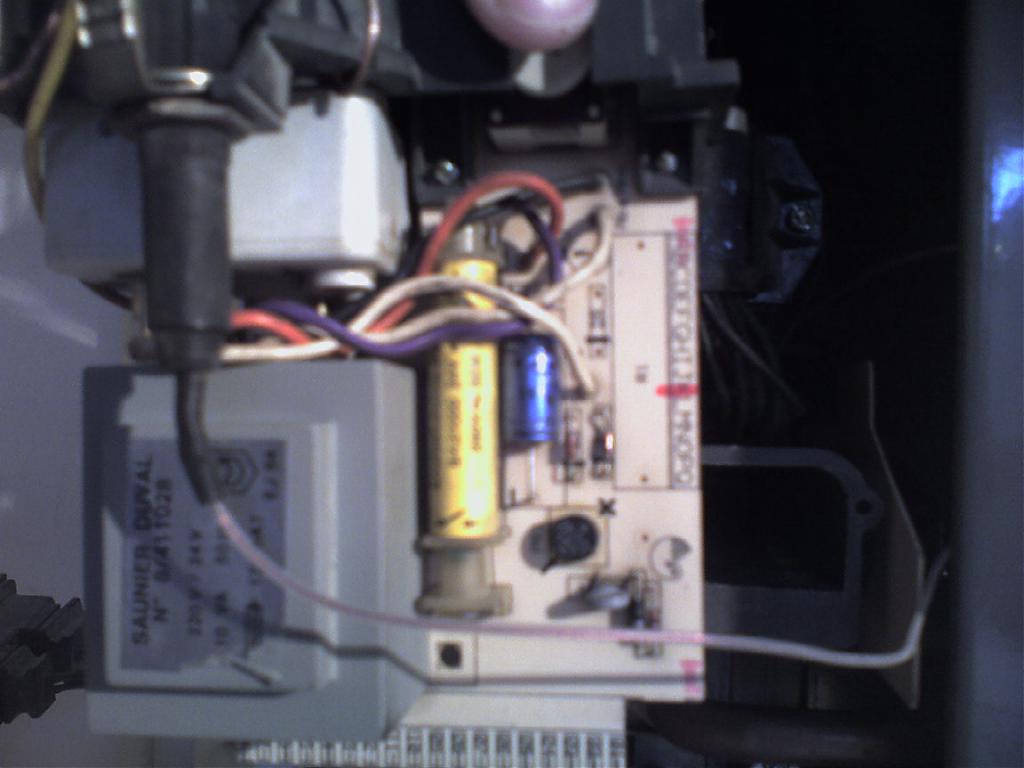

Depuis quelques temps ma chaudiére marche par alternance
Quand elle tombe en panne plus d'eau chaude ni de chauffage
Aprés verification des thermistances et changement de la menbrane a eau toujours le meme probleme
Maintenant je me penche sur le circuit imprimée, j'ai un doute sur son fonctionnement
Quelqu'un auriat -il un schema de cette carte ou me dire a quoi correspond certains composants
Merci de votre aide

Regarde sur ton circuit il y a une CTP (petite pastile ronde) elle doit etre décollée.
Prend une pince et écrasse la pastille ou fait lui faire un tour pour que les contact se touche.

je t'envoie un photo de ma carte( pas trés nette désolé)
pour me guider
Nom : Photo-0046.jpg
Affichages : 201
Taille : 60,2 Ko

Petite piece ronde (bleu ciel) regarde si elle n'est pas éclatée.coté embranchement (piece debout)

Il est possible aussi que les cosses de connexion du circuit soit écartées (resserez légerement la prise surmoulé sur toute sa longueur sans trop l'écraser)

Je me suis trompé c'est une CTn et celle ci est utilisé pour l'allumage progressif et monté en serie avec l'electrovalve.
Tu en a une sur ton circuit (piece ronde tenue debout par deux tige)

j'ai un doute sur je pense etre une resistance chauffante(cylindre jaune) mais je sais pas a quoi elle sert et comment ca marche
