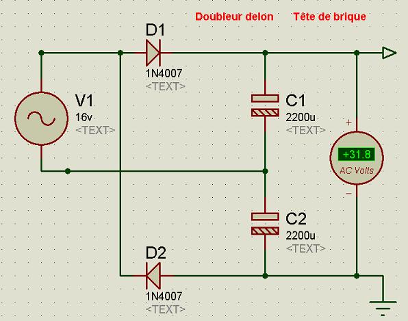

Je possède un transformateur qui me fournit une tension alternative de 16 V
Ses caractéristiques sont les suivantes:
1,875 A
et max 30 VA.
Je voudrais transformer mes 16 V alternatif en:
30 V DC avec maximum 50 mA.
Je voudrais le faire sans pont redresseur, seulement avec une diode et une résistance.
Est ce que c'est possible ?
Si ou pouvez vous m'aider ?
Sinon comment faire ?

ya plus simple! utilise un redresseur delon! avec seulement 2 diodes de type 1N4148 (ou 1N4001...1N4007) et deux condensateurs (2000µF) tu multiplie par ~2.8 ta tension et tu la redresse. si ça t'interesse fait le moi savoir et je t'envérai le schéma.

Comme dis tete de brique tu peux aussi faire un doubleur de tension:
http://members.aol.com/lyonelb/greinacher.html
Le probleme va être alors la régulation pour avoir 30volt pile...
Pour ce qui est de la puce dont je te parle, tu n'es pas obligé d'utiliser un pont redresseur, tu peux tres bien ne mettre qu'une diode et une capa, tu ne reprendra alors l'énergie que sur une demi phase mais si tu dimensionnes correctement ton systeme ça devrait aller..

avec le 16 Volt alternatif, je souhaite enclencher un opto-coupler (min 5V/5mA, max 20V/40mA) N°4N33-U110K

Tu prends le schéma "B" (doubleur de tension) sur le lien de Grulou.Le schéma "A" ne pourra pas te donner 30 v à partir de 16v
Avec un 30 Va devrait pas y avoir de probléme pour l'intensité demandée.
Pour les diodes 1N4001 (elles ont de quoi voir venir avec 50 mA) .Pour les chimiques 47 uF.

voici donc le fameux redresseur doubleur Delon. J'ai fait ce schéma sous Isis7 et tu peut remarquer la valeur en sortie qui est de ~30V continu pour une tensien d'entrée de 16V alternatif.
