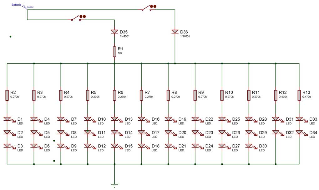

Ceci est mon premier schéma électronique et, grâce à ce forum et différents tutoriaux et cours en ligne, j’ai réussi à faire le schéma ci-joint.
Inutile de vous dire que mes compétences en électronique sont nulles.
J’espère que la solidarité de ce forum me permettra de corriger ce schéma.
Batterie moto : 14,5 V
Leds blanches : 3,4 V – 20 mA – 55000 mcd
Je passe aux calculs qui vont peut être vous faire bien rigoler :
Diodes D35 et D36 : 1N4001 (j’avoue, je ne sais pas trop pourquoi cette réf.)
Resistances :
3 leds : R = (14,5 – 3 * 3,2) / 20 = 0,245 KOhms
2 leds : R = (14,5 – 2 * 3,2) / 20 = 0,405 KOhms
R1 : alors la je patauge complètement et je n’ai aucune idée.
Je voudrais : Position = x mA - Stop = x * 3 mA
Merci chaleureusement pour votre aide.

salut, tes calculs n'ont pas l'air mauvais, juste:
Pourquoi 3.2V, si tes diodes font 3.4V?
Ensuite pourquoi tu met pas plus de led en série en changeant la valeur de la resistance, ca économiserai des composants, et des pertes.
Mais ne les met pas toutes en serie non plus, au cas il y en ait une qui claque, il te restera les autres le temps de réparer.

pas besoin de 1N4001...
Avec 2 leds en série, il y a plus de pertes, mais le courant dépend moins de la tension de la batterie...

Exact :
R = (14,5 – 3 * 3,4) / 20 = 0,215 KOhms
R = (14,5 – 2 * 3,4) / 20 = 0,385 KOhms
Je n'en mets pas plus en série car je calcule ainsi :
3,4 * 3 = 10,2 et j'ai une batterie de 12 V

tu peux faire des branches à 2 leds et utiliser un régulateur de courant :

Tiens, personne n'a répondu pour les diodes... (1N4041)
En fait elles servent à eviter que le courant du feu remonte dans le stop... et inversement.
Disons, on remplit un bocale avec deux cruches: ce serait dommage que l'une se vide dans l'autre!
Mais niveau electronique ca fait plus de dégà..
En gros c'est une protection.
Apres le choix de la diode (1N4041, 1N4007 etc) est a faire suivant la tension maximal admissible en inverse.
Pour ces diodes (1N4041) ca doit etre pour des pic de 50V max. (1N4007 1000V !!).
