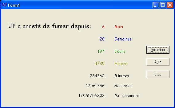

Quelque chose dans ce genre :
Avec C++ Builder c'est tout simple suffit de faire :
Citation:
#include <systdate.h>
#include <DateUtils.hpp>
Citation:
TDateTime FDate;
TDateTime FDatenow=Now();
int mois = 0;
int semaines= 0;
int jours=0;
__int64 heures=0;
__int64 minutes=0;
__int64 secondes=0;
__int64 millisecondes=0;
Citation:
FDate = TDateTime(2004, 1, 30);
mois= MonthsBetween(FDatenow,FDate);
Label8->Caption=IntToStr(mois);
semaines = WeeksBetween(FDatenow,FDate);
Label10->Caption=IntToStr(semaines);
jours = DaysBetween(FDatenow,FDate);
Label2->Caption=IntToStr(jours);
heures = HoursBetween(FDatenow,FDate);
Label5->Caption=IntToStr(heures);
minutes = MinutesBetween(FDatenow,FDate) ;
Label11->Caption=IntToStr(minutes);
secondes = SecondsBetween(FDatenow,FDate) ;
Label13->Caption=IntToStr(secondes);
millisecondes = MilliSecondsBetween(FDatenow,F Date);
Label15->Caption=IntToStr(milliseconde s);
a+
JP
