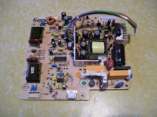

Bonsoir à tous,
Je possède un écran HP Pavilion HP F1723 qui fonctionnait parfaitement, jusqu'à ... un malheureux coup de foudre, alors qu'il était arrêté, mais branché. Depuis, il n'est plus possible de le mettre en marche.
J'ai ouvert la bête et j'ai pu accéder à la carte qui porte l'alimentation et j'ai nettement vu les dégâts, deux CI "désintégrés" et plusieurs résistances explosées.
J'ai horreur de jeter du matos, et comme il fonctionnait nickel auparavant, j'ai tenté de me procurer cette carte (dont la photo est jointe), qui répond à la référence PWB 0686 01.
Apparament, la politique de SAV de HP est l'échange si l'appareil est sous garantie (pour une panne avérée) ou le conseil d'achat de neuf si le matos est hors garantie.
Après plusieurs coups de fils, il me semble difficile, voire impossible d'obtenir des pièces détachées HP !!!
Je suis persuadé qu'il existe des F1723 en rade de dalle ou de pixels, alors que la carte d'alim fonctionne parfaitement.
Je suis donc à la recherche de la petite soeur de cette carte ou d'un tuyau me permettant d'en trouver une.
Merci par avance pour vos lumières et pour vos renseignements et @ + sur ce forum qui devrait être déclaré d'utilité publique !!!

J'ai aussi un souci avec cette carte d'alim, mais je compte la réparer. Par contre, la mienne étant intacte (sauf 3 condensateurs qui ont légérement "gonflé"), je peut identifier les valeurs des composants qui t'intéressent

Je ne sais pas si ta panne est la même que celle que j'ai eu car je n'utilisais pas les HP (si on peut appeler ça des HP!!) intégrés. Les symptômes que présentait mon 1723 étaient :
Pas d'allumage de l'écran ni de la diode à la mise sous tension "à chaud". Par contre, après l'avoir débranché une nuit, le lendemain matin, au branchement, la diode s'allumait une à deux secondes et s'éteignait.
Le problème c'est qu'il existe plusieurs modèles de 1723. Je te joint quand même la copie de la photo prise par Marc sur laquelle j'ai indiqué les condos que l'ai changé (dans mon cas, c'était flagrant, deux étaient visiblement très gonflés). Coup de l'opération : environ 5€!!

Ok merci a toi pour cette reponse rapide , j'ai dessoudés mes deux condos qui etaient visiblement gonflés je les achaterais lundi et t'en dirais plus.

Je ne rappelle plus la capacité des condos, mais de mémoire, c'était des 32 Volt que j'ai remplacé par des 64 volts (faire gaffe, il sont plus haut, mais ca passe)

Merci pour votre aide je confirme bien que le remplacement des 2 condos repare l'ecran , j'en ai eu pour 3€ alors ne pas hesiter.
Edit : j'ai mis des 25 Volts a la place des 16 Volts d'origine
