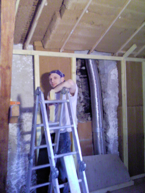

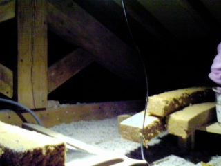

Comble = la zone juste sous le toit, avec un plafond incliné (on parle alors de rampant)
Comble chaud = la zone sous le toit reste chaude et habitable en hiver => on isole au plafond, le plus souvent avec des panneaux.
Comble froid = la zone sous le toit n'est pas chauffée en hiver. On pourrait isoler au plafond, mais c'est nettement plus rapide et moins coûteux d'isoler au plancher, avec des rouleaux ou (mieux) un isolant en vrac

Euh... c'est à moi que s'adresse la question ? (euh..., je sais, les photos n'avancent pas, j'ai plus de place chez mon FAI pour mettre à jour).
Et bien je prépare les coffrages pour les rampants (sachant que pour les murs verticaux c'est fini). Je pense insuffler courant mai. Par contre, zut zut et rezut... mon électricien à fait des cochoneries dans mon freine-vapeur... Encore du colmatage en vue.
