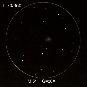

    Bonjour Thomas et bienvenue sur le forum!
    Une photo est assez trompeuse, elle ne te montre pas ce que tu peux voir à l'oeil nu: le capteur accumule les photons pendant la pose, pas ton oeil!
    Regarde plutôt un dessin, cela te donnera une idée plus exacte:
    Nom : dessinM51.jpg
Affichages : 856
Taille : 19,0 Ko
    Comme il t'a été dit plus haut, M51 n'est pas une galaxie facile, surtout en zone urbaine ou péri-urbaine!
    Essaie ton instrument sur les pléiades par exemple...

    Merci a tous pour vos infos!!
    J'ai remarqué du coup pas d'erreur que j'ai commise.
    Ma zone d'observation etait trop lumieuse et mon oeil n'a pas eu 20 minutes de repis car je galerais..
    Je vais essayer la lampe rouge...j'ai lu que que beaucoup de monde utilisaient se procedé.
    Et ton dessin va m'aider je vais essayer a ma prochaine sortie de m'isoler loin des villes, pour voir M81 et M82 et M45 car vous me dites que c'est plus simple.
    M81 et M82 me font peur car il n'y a pas d'etoiles facile a reperer assez proches et va me demander une mise en station nickel.
    Pour M45 mon logiciel me dis qu'actuellement se n'ai pas visibles je vais attendre un peu du coup.
    Et je retenterais M51 apres une fois que je maitriserais deja vos conseil.

    M51 ressemblait assez bien au dessin de Jean: deux étoiles floues (grossissement 100X)
