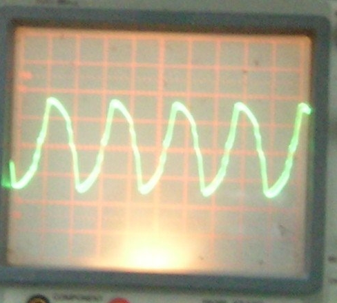

    Le sujet est régulièrement abordé, mais j'ai fait un petit onduleur (sans prétention) 12V ->220V ; avec un transfo de 40 VA.
    Le primaire est commandé par un µC type 68hc908, qui donne 6 impulsions de largeur variable par demi-sinusoïde.
    La sinusoïde (en annexe) n'est vraiment pas si géniale
    Le problème est que je souhaiterais augmenter ce nombre de 6 à environ 12 à 20 et que malgré beaucoup de recherches sur le net, pas moyen de trouver des valeur numériques.
    Alors, voilà, si quelqu'un savait où je pourrais trouver des valeurs numériques, afin d'améliorer la sinusoïde, cela me serait bien utile.

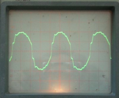

    Voilà,
    Finalement, j'ai pris une découpe de 12 degrés, soit 30 par sinusoide. J'avais vu sur un site que c'était une valeur qui convenait bien et qui eliminait les harmoniques d'ordre 2 et 3. Pour chacun de ces pas, j'ai calculé le rapport cyclique et mis cela dans une modulation PWM.
    Le résultat est sur la photo ci-après (désolé, un peu floue). Il n'y a plus de "dent" de scie visible (ou en tout cas très faible). Cela me semble très bon.
    thierry
    PS: il y a une petite erreur sur mon schéma (mais pas dans mon montage): le 2èem BUZ11 doit bien avoir la source à la masse.
    invitef26bdcba
    Re : onduleur MLI (PWM)
    Ta sinusoïde ne semble pas correct avant les 90° (ou 270°)...
    Ou alors c'est un problème avec ton oscillo...
    P.S. cela fait deux fois que je t'envoie un mail, et il me revient en disant que ton adresse mail n'est plus active (réponse à ton mail du 4/05)...
    David.

    invite2562e666
    Je n'ai pas d'explication à la dissymétrie de la courbe. La MLI est bien symétrique par rapport aux 90 deg. Ci-dessous une photo plus grande, avec les MLI calculés. Il faut juste encore dire que c'est "à vide".
    thierry
    invite2562e666
    Non, je dois m'être trompé, je re-vérifie.
    th.
    invite2562e666
    Bon, il y avait effectivement une petite erreur dans le pgm.
    Voici l'image revue (ça ne change rien).
    th.
    invite2562e666
    Bon, je vais en rester là, ce n'est finalement pas si mauvais.
    Voici la dernière version; j'ai mis 220nF à la place de 470nF
    th.

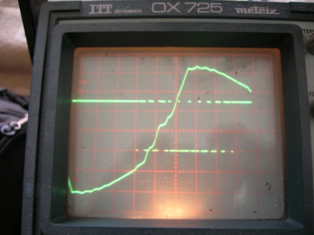

    invite5637435c
    Salut thm et bravo pour cette mise en pratique.
    Si tu me le permet j'aurai une petite remarque, en considérant 50W de charge cela fait un courant d'entrée sur le 12V de 4 à 5A selon le rendement.
    Il faudrait que tu places des condensateurs faible esr de l'ordre de 4700µF ou mieux 2 de 2200µF en // pour que le courant nécessaire soit fournit sans peine à l'étage de puissance.
    La forme de ta sinusoïde semble indiquer une faiblesse en courant lors de la mise en conduction de chaque étage.
    Pourrais-tu mettre une sonde de scope entre le drain d'un des Mos et la masse?
    Ainsi qu'entre la gate et la masse du même Mos.
    invite2562e666
    Bonjour, Hulk
    Je ne pensais pas mettre des aussis gros condos, sachant que c'est pour un usage sur batterie (automobile).
    Sinon, voici les dernières photos (désolé, je n'ai pas un très bon oscillo)
    photo "G" : sur la gate, on voit bien la modulation MLI
    photo "D" : sur le drain : cela ne m'inspire pas trop
    photo "S" : "quasi-sinusoide" finale.
    Pour un "onduleur" à 2 balles, cela me semble acceptable.
