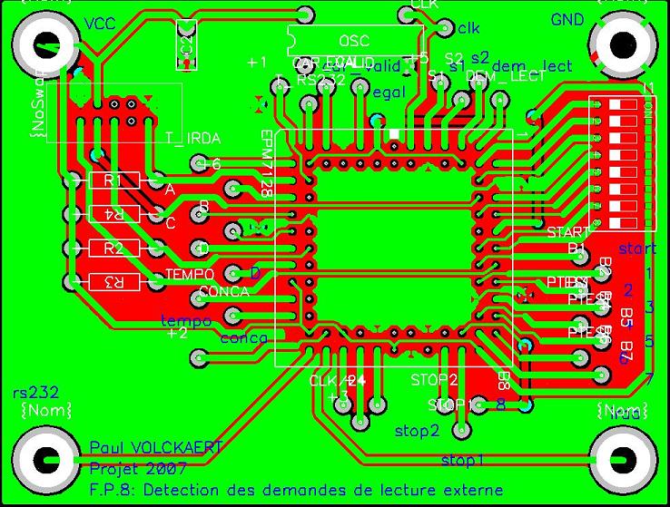

tu veu quel schéma? celui de mon typon?
je te joint la photo de mon typon.
mes signaux d'hyperterminal rentre dans les douille du bas!

pol5700 est déconnecté   Réponse avec citation

Jack
Date d'inscription: avril 2003
Localisation: Metz
Messages: 5 849
Re : signal rs232 avec hyperterminal
J'aurais préféré le schéma structurel.

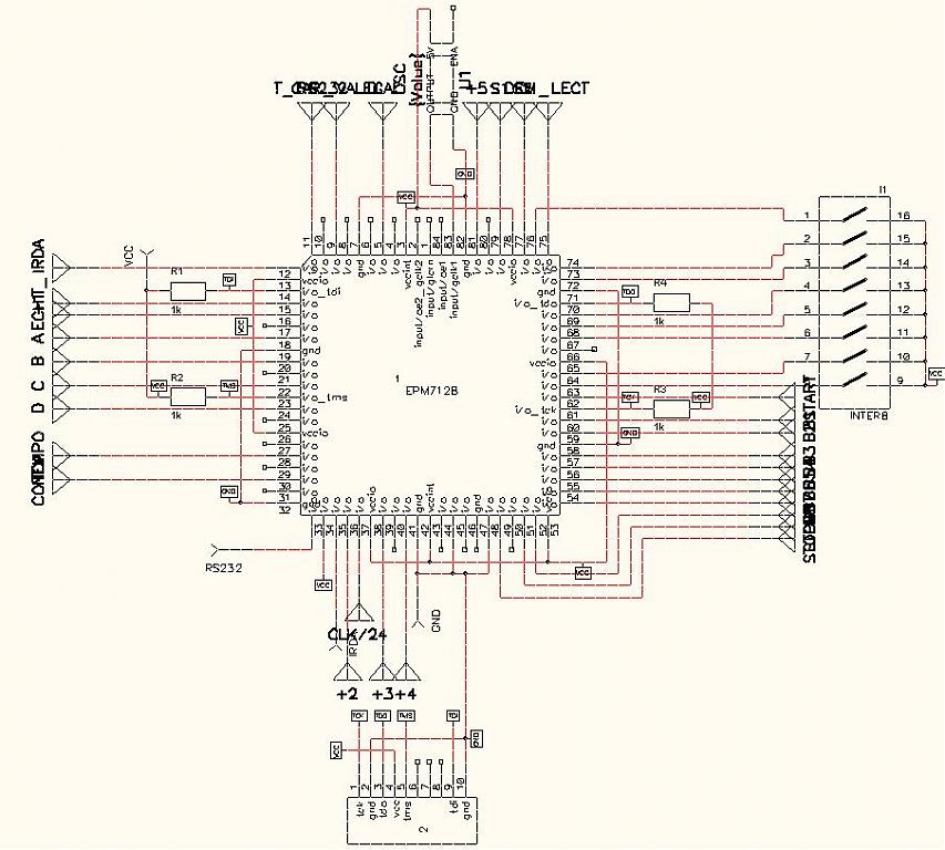

ok je te met sa
si t'arrive pas a tout voir jpe te filer le fichier accel!

Si tu veux, parce que là, je ne vois pas trop les labels des signaux.
Il faudra que tu soignes ça pour ton rapport.
