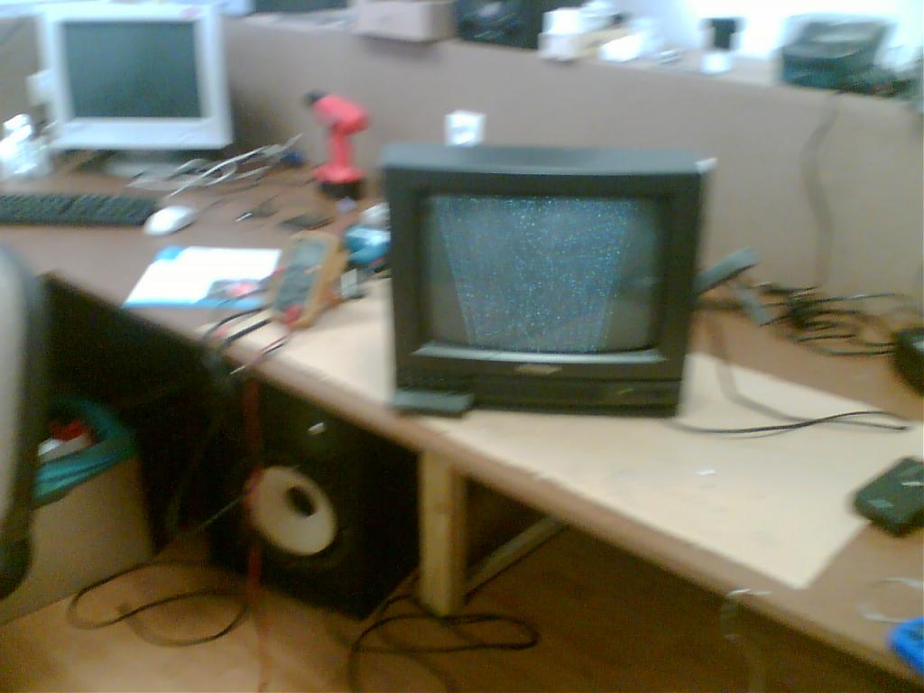

Brun PB TV walthman ct 3759 f
J'ai une tv Walthman 36CM qui à le pb suivant
L'image ne saffiche que dans un triangle inversé sur l'écran
(PB correction est-ouest ou d'amplification verticale)
J'ai essayé de remplacer qqs condos HT
verifié resistances/diodes
sans succés...
Avez vous qqs idées ? merci....

Mets une photo de l'image pour que l'on cerne le défaut

Pour la photo....
Nom : TV.jpg
Affichages : 73
Taille : 66,8 Ko
fabinto est déconnecté   Réponse avec citation

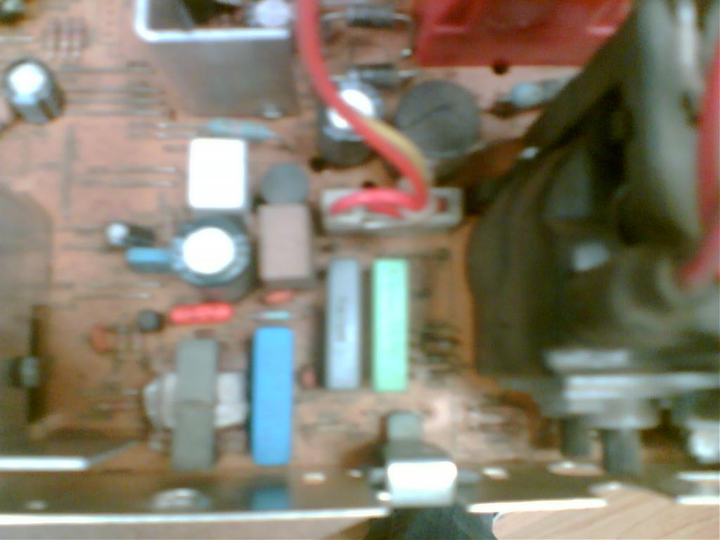

Et une photo des éléments de déviation
Nom : Photo(065).jpg
Affichages : 65
Taille : 61,3 Ko

Tu n'as pas vu un condensateur gonflé ? Surtout les rectangulaires qui sont visible ( moyennement ) sur la photo .

Ce n'est pas un 11 AK 06,mais bien un 11 AK 36 comme le précise Hobbyelec.
Je ne pense pas que tu puisses corriger un tel défaut en modifiant un paramètre dans le menu service .Sur un 36cm il n'y a pas de corrections Est/Ouest (trapèze...etc)
Vérifies le cablage du connecteur PL603 (et composants dans circuit déviateur).
A+.

Merci d'avoir posté le schéma de déviation...
Pra exemple sur ce chassis le connecteur de déviation est nommé pl602
