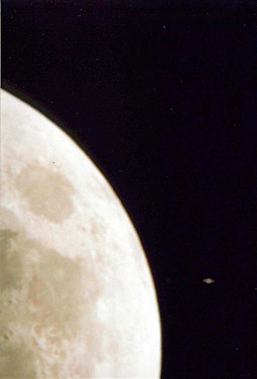

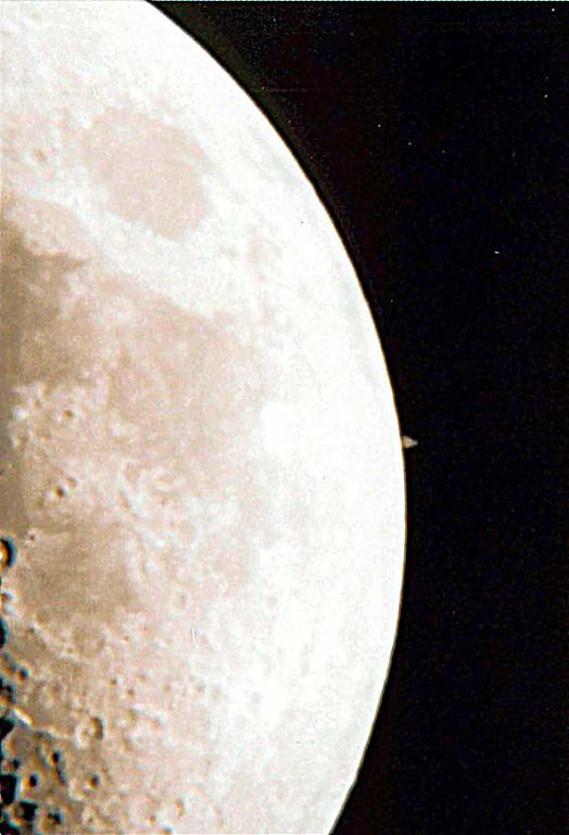

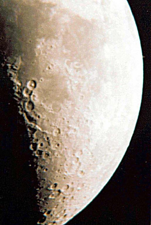

Bonsoir amis du ciel,
Bon voilà, j'ai un 114/900 monté sur une EQ2, j'ai pas de moteur AD, j'ai qu'un boitier photo argentique qui pèse 700gr, sans déclencheur souple, et j'habite en ville.
Bon maintenant que je suis trouvé des excuses, soyons objectif.....
Je suis une bille !
Prise:
film de 800ASA, exposition de 0.5 seconde
boitier argentique derrière un adaptateur,
projection avec un occulaire Swan 15mm 72°
tirage de 9cm environ
ciel superbe, perturbation faible
pollution lumineuse importante
suivi manuel
C'est la première fois que je prends des photos du ciel, j'aurais du faire des essais avant pour plus préparé pour un évenement aussi cool.
Ceci dit je tire une bonne expérience de ces photos, et vu le résultat je peu que m'améliorer

Salut Axoloth,
je n'ai pas encore visionné tes images, mais si tu savais le nombre de pelloch utilisées dans mes premiers essais ! Une fortune ! Et je m'en foutais car l'objectif était de faire mieux à chaque fois, c'était très motivant ! Je fais le parallèle avec de la recherche scientifique, c'est très grisant ! Le moment passé de la déception lors du développement de mes photos ( c'était 99% du temps des diapos ), c'était reparti pour un tour !
A+ Valère

pour une premiere,je dis
chapeau l'artiste.

Félicitations Axoloth, ça fait plaisir de voir de l'argentique sur le forum!
Ne t'inquiète pas des échecs: ils sont formateurs! Et puis tu sais, en numérique on en rate autant, mais on les efface...

Je viens de voir tes images, je m'attendais à bien pire vu ce que tu disais ! Ben, pour les conditions dans lesquelles tu te trouvais, on voit quand même quelque chose ! L'important est que tu es gardé cet instant important avec ces images, tu verras, quand tu les regarderas dans quelques années...
A+ Valère

oui l'instant est saisi de toute façon.
Ces clichés m'ont permis de voir les difficultés à affronter.
Merci pour les conseils sur les temps d'exposition Valère, preuve est faite que tu avais vu juste...
Donc maintenant ma priorité est d'éliminer ces foutues vibrations.
J'ai pas les moyens de changer de télescope ou de monture pour l'instant.
Je vais étudier ma petite EQ2. Je suis sure qu'on peut l'améliorer encore (j'ai déja mis quelques rondelles de téflon en plus, changé la graisse..).
Je suis tenasse, j'y arriverais
bon ciel
