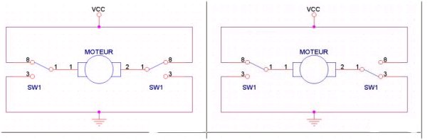

ULN a la place des relais
Salut

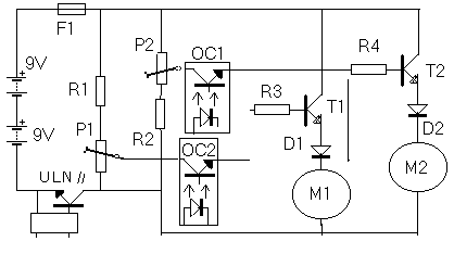

Voir le schéma ci joint ; les relais RL 1 et RL 2 commandent les moteurs en tout ou rien. Le relais RL3 est double contact, sa commutation permet d'obtenir une tension double sur chaque moteurs.
On peut remplacer les RL1 et RL2 par les Darlingtons des ULN, mais comment on fait pour remplacer le RL3???
Les moteurs tirent plus que 0.5A, un seul Darlington des ULN ne peut supporter ce courant, mais je sais qu'une association des Darlingtons peut drainer des courants plus fort, ma 2éme question est comment faire cette association, a l'entree ou a la sortie?
Au mini de la tention, chaque moteur tire 0.88A, au max de la tension, chaque moteur tire 1.9A
Pour info, il y a une porte NON a l'entree de l'ULN, car si l'entree de l'ULN est a l'etat bas, le moteur doit tourner, et vise versa
Je peux utiliser plusieurs ULN s'il le faut, mais peut être que l'idee des ULN n'est pas bonne et qu'il faut des transistors plus puissant, moi j'ai suggeré les ULN parceque j'ai pris l'habitude de les manipuler ce qui n'est pas le cas avec les autres transibuts où aucun d'entre ou presque n'a fonctionné je garde une mauvaise impression donc
mais s'il le faut...
Merci de votre aide

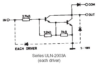

Méfiance...
Dans ULN200X, y'a des trans. qui ont tous leur émetteur à la masse; sont donc pas des contacts indépendants.
PS: sort d'où ce schéma avec des batteries qui ont la tête en bas et les pieds en l'air

c'est a peu pres ce qui m'inquiaitais, la masse commune.
Bon, est ce que vous saves s'il y a un autre IC capable de faire ça?
ou bien tout simplement avec des transistors
Alpha est déconnecté   Réponse avec citation

Jetez un coup d'oeil a ce schéma ci joint, et dites moi si vous pensez que ça risque de marcher on non, car pour l'instant je n'ai pas des ULN sous la main et demain c'est dimanche
Cette manoeuvre vise la supprestion des RL1 et RL2
En attandant un miracle pour enlever ce RL3 double contact...

Pour l'instant c'est avec un ULN que je fais coller les relais, et si tu voulais parler de l'impultion de declanchement c'est une sortie d'une porte logique "OU" .*
Pour Tam; bien, la seul chose que je vois c'est d'utiliser le montage inversion de polaité sauf qu'au lieu de mettre la masse a la place du Vcc on met les 2piles en serie, en fait les 2 SW 1 du 1ér schéma du lien ressemblent beaucoup au 2 contacts de mon RL3.
C'est ça ce que tu voulais dire de puis le debut????
Si c'esst oui, il ne reste plus qu'a enlever RL1 et 2, bon là je demande si mon schéma avec les 2 ULN est bon, ou bien est ce que c'est possible d'utiliser le même L298? puisque d'apres le schéma du L293 (datashet) ce circuit peut commander a la fois un moteur en 2 sens de rotation et 2 autres moteurs en un seul sens.
Je demande confirmation
