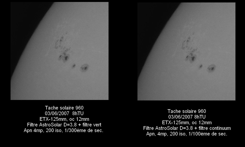

    voici le beau groupe de taches solaires n°160 qui est visible depuis hier.
    J'en ai profité pour tester deux filtres derrière l'oculaire, ajoutés au filtre AstroSolar de D=3.8 placé à l'avant du tube.
    Le filtre vert classique est moins absorbant que le continuum (voir les temps de pose), mais il me semble que le continuum est un peu plus performant en terme de contraste.

    Merci à vous!
    Oui, la différence de contraste ne saute pas aux yeux...

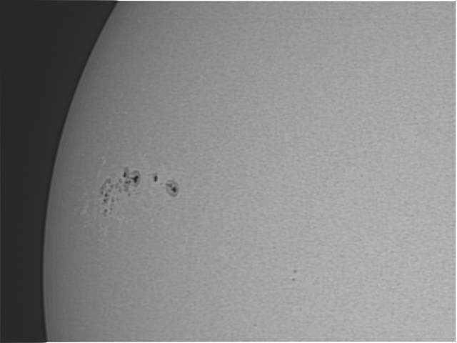

    voila mes resultats pour ce groupe de taches....
    seb la prochaine fois tu mange 1h plus tot ça t'evitera d'arriver avec les nuages
    technique:
    -lunette SW 120 ed
    -filtre astrosolar densité 5
    -WC toucam pro I
    -1/500è
    -aquisition avec qc focus a 10 I/S
    -barlow TV poxermate 2,5 pour le zoom... sinon un test au foyer
    -AVI de 900 images
    -traitement registax 4 ... 500 images gardés

    oupsss j'avais oublier...les images sont faitent avec un filtre IRCUT et un filtre gris neutre en plus pour booster un peu les contrasts

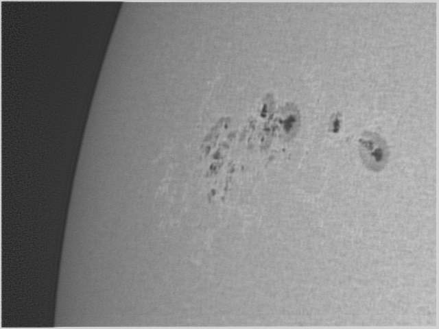

    Tout d'abord bravo pour ces images, elles sont vraiment sympa. Pour moi, je trouve qu'il ya plus de contraste dans les facules avec le continum. Bravo en tout cas pour ton essai et ta comparaison, j'ai pour ma part eu la paresse de faire un tel test ce week end.
    Le soleil actuellement nous gratifie d'un très beau groupe de taches, cela faisait très longtemps que ça n'était plus arrivé. Entre l'apparition des petites taches ce dernier mois et ce groupe maintenant, je pense vraiment qu'on a passé le minimum solaire.
    Pour ma part, j'ai fait pas mal d'images ce week end, en lumière blanche, bien sûr (j'avais envie de tester mon filtre continuum) mais également en Halpha. Je n'ai pour l'instant eu le temps de traiter que les images en lumière blanche de samedi.
    La trubulence n'était pas terrible, je suis sorti trop tard je pense (11h HL), mais la transparence était vraiment très bonne.
    Le matériel est toujours le même : SC 200 + barlow x2 (ou non) + VP N&B + astrosolar d3.8 + filtre continuum + filtre IR/UV cut.
    Compositage de 50 images sur 600 et traitement par ondellettes, le tout sous Iris.
    Voilà pour aujourd'hui, j'ai encore pas mal de film à traiter, surtout ceux du lendemain qui étaient nettement meilleur.
