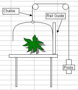

Pour aller dans le sens de el bodeguero pourquoi n'utilise tu pas tout simplement un contrepoid. Au centre de ta cloche tu met une petite chaine (genre chaine de vélo en plus petit) Deux pignons de renvoi et à l'autre bout un poid plus ou moins égal au poids de ta cloche.
Cela doir résoudre tous tes PB et en plus pour un coût ridiculement bas. (cf un petit schéma joint)

Nom : Cloche forum FS001.jpg

Tout d'abord Simplemind...je dois avouer que ton dessin est trop sympa! surtout le "truc vert au milieu...euhh c quoi?
Bref...cette solution marcherai très bien mais malheureusement ca manque d'esthetique...le contre poids est trop visible!
Par contre l'autre solution...est assez bien pensé. Mais je viens de voir sur un site que pour ces vérins les vitesses sont sesiblements les memes.
Moi je pensais mettre 4 verine a gaz (horizontal bien entendu) en utilisant le portique que ma suggerer notre ami. Cela permettra de mettre le poids de la cloche sur toute la surface.
De plus je pense mettre un guidage avec patin a bille pour faciliter la montée de du portique et un système de verouillage de verin pour pouvoir bricoler dedasn lorsque un soucis existe dans la cellule.

4 vérins + 4 systemes de guidage : ton systeme va etre fortement hyperstatique. Tu vas donc avoir a force des cycles montées/descentes de l'usure ou du coincement.
Autre solution 4 vérins avec tiges de guidage inclues. Toujours le meme probleme et 4 x le prix de 1 vérin.
1 guidage = 1 pivot glissant (voire 1 degré de liberté de + c'est une glissiere)
4 guidages = 4 pivots glissants tu es donc hyperstatique.
Le mieux c'est de faire une seule liaison glissiere, tu guides (avec les degrés de liberté qui vont bien) sur les coins de ton capot. Ca marchera a condition que ton capot soit tres rigide.
Tu pars avec un ou plusieurs vérins, bien que les vérins en théorie ne guident pas ca guide quand meme un peu. Comme ta glissiere est déjà réalisée et ton capot supposé tres rigide c'est les joints de ton vérin qui vont fatiguer. Encore plus si tu en a 4.
NOTA : il est impossible que tes vérins travaillent a la meme vitesse !
Donc meme un seul vérin va participer à la lisaison => solution non mécanique.
Pour revenir à la solution de la cloche, on peut s'en inspirer. Tu remplaces le poids par un vérin electrique rotatif + systeme chaine / roue dentée.
Le point d'ancrage sera obligatoirement sur l'axe du centre de gravité. La laison chaine / capot sera une rotule (c'est plus propre=.
Là ca devrait marcher...
La solution marche mais....
Capot relevé les glissieres vont etre etres visibles et peuvent gener l'accés.
Autre solution : A l'arriere de ton capot un paralélogramme actionné par un seul vérin. Et grace à la magie de la cinématique tu actionnes le vérin et ton capot se souleve. En faisant une étude "un peu propre" ton bras pourra meme epouser le contour de ton capot en position basse.
