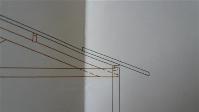

J'auto-construit actuellement une maison et je viens de recevoir l'étude faite par le charpentier. Or la solution préconiser par celui-ci dans le cadre d'une islation de type "sarking" me parait discutable.
En effet, selon lui les chevrons devront s'arrêter au niveau de la panne sablière et afin d'avoir un l'avant-toit il veut rajouter les chevrons des sur-chevrons de 2m qui créeront alors des superbes ponts thermiques puisque l'isolation devra les encadrer ... Pour faire plus clair voici une photo du schéma
ci-joint ...
Il me semble difficile à croire qu'il n'y ait pas d'autres solutions ... quelqu'un aurait-il un avis ?

Il serait plus judicieux de prolonger le chevron à l'extérieur et de compléter par une fourrure de meme épaisseur (5 ou 6 cm ) que les chevrons et de hauteur correspondant à l'épaisseur de l'isolant . Mais si tu mets 20 cm d'isolant comme moi c'est difficilement envisable .L'autre solution que j'utilise régulièrement , c'est de remplaçer le chevronnage + volige par un platelage apparent (un parquet de 4 cm d'épaisseur) puis isolant (Thermisorel très bon dans ce cas ) Puis pare-pluie et on fini par les chevrons à plat 5/7.5 vissé dans les pannes . Seuls les chevrons dépassent du mur et recoivent la volige ou les lattes .

J'ai proposé la première solution au charpentier mais je n'ai pas encore eu de réponse ... ça me paraissait plus logique de prolonger le chevron et d'utiliser un bout de chevron pour corriger la hauteur de l'isolant.
Par contre j'avoue pas trop saisir la deuxieme solution ?!
Pour l'isolant c'est du polyuréthane de 10cm voire 12cm ...

Je suppose que ta charpente est apparente ? . Si oui , tu remplaçes le chevronnage + lambris par un parquet épais posé directement de panne à panne .Concernant ton isolant renseignes toi sur le tarif du Thermisorel qui est nettement plus performant en thermique d'été (on connait pas ta région ) et nettement plus écologique en énergie grise

Effectivement la charpente est apparente ...
Tu veux poser du parquet sur les pannes à la place des chevrons et du lambris ? Il n'y aura pas un problème de résistance si il n'y a plus les chevrons ?!
Je vais voir pour le thermisorel, mais je dois commander l'isolant assez vite ...
Sinon j'habites à coté de Bayonne (64)
