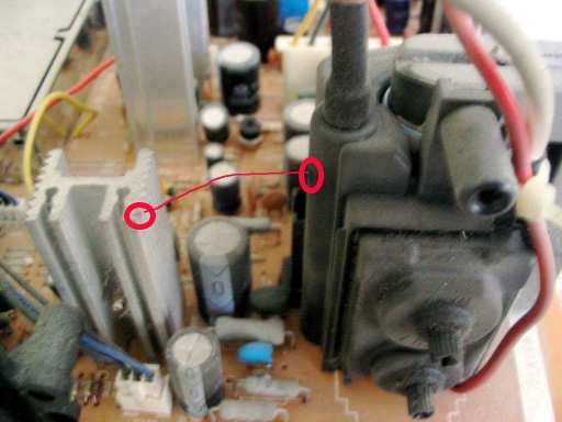

J'ai démonté le panneau arrière et j'ai branché la prise sur le secteur. Le voyant de mise sous tension s'est allumé. J'ai appuyé sur le bouton de sélection des programmes et un arc électrique s'est formé entre le THT et un support. L'on distingue un impact aux extrémités. Voir fichier joint.
Nom : Arc.jpg
Affichages : 76
Taille : 21,9 Ko
Eric

bonsoir changer la tht qui amorce

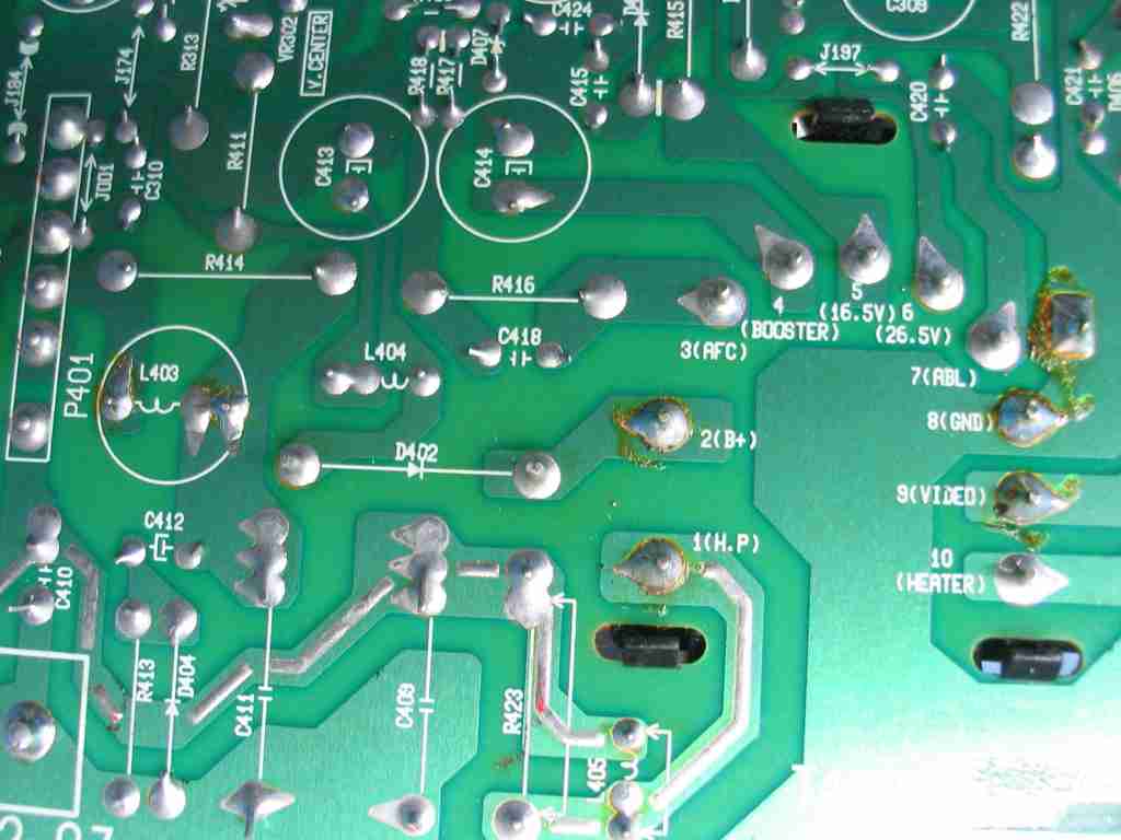

Tu as vu et surtout entendu la vidéo ? Je m'inquiète du bruit. Voici les soudures de la THT, c'est grave ?
Nom : CircuitTHT.jpg
Affichages : 51
Taille : 45,8 Ko
Eric

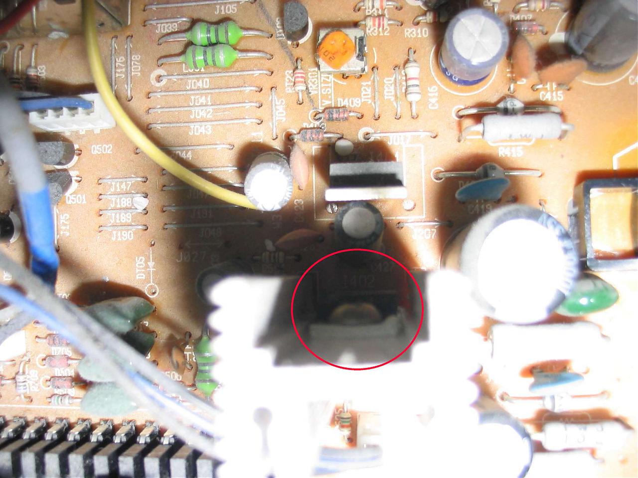

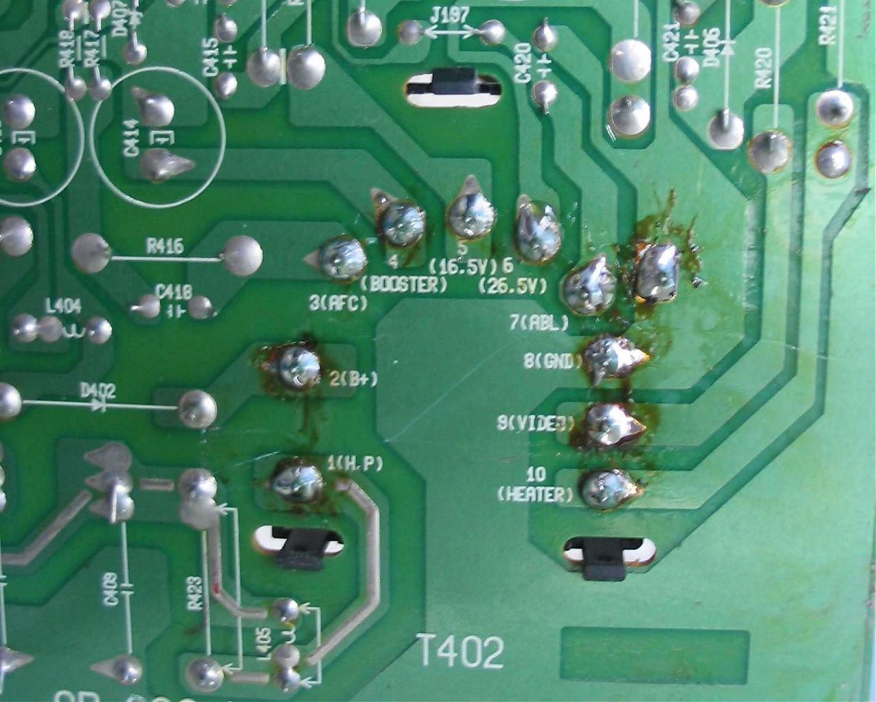

Me revoilà après avoir reçu la THT commandée. THT remplacée et soudée. Voici une photo des soudures, rien d'anormal.
Au démarrage, voyant tension, mais à la sélection d'un programme, rien, écran noir, pas de son. Le voyant de mise sous tension s'éteint au bout de 5 secondes et plus rien.
Apparemment, pas d'alimentation sur le régulateur I402 sur la photo, ni sur la THT. Fusible OK.
Nom : Soudures_THT.jpg
Affichages : 41
Taille : 144,1 Ko
ID : 26866  Cliquez sur l'image pour la voir en taille réelle
Nom : Regulateur.jpg
Affichages : 46
Taille : 148,6 Ko
