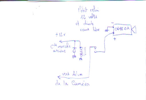

relais et camera de recul
je souhaite monter une camera de recul sur mon véhicule .le poste gere la camera .Mon problème c'est le montage,je m'explique.
je voulais brancher la camera sur le feu de recule(masse/12V,comme ça elle est alimenter que lorsque j'enclenche la marche arrière.Apparemment cela crée un problème pour le multiplexage de la voiture .On me dit que mettre un relais résoudrais le problème.OK mais je n'y connais rien ...si on pouvais m'expliquer ce serais sympa.
http://www.touranpassion.com/forum/f... c119a8143c62
MERCI

Bsr alfa...
Comme ceçi:

merci f6bes.....mais je n'y connait rien en électronique .Ton schéma peut-il être plus explicite
je n'y connait rien mais je veux apprendre...... une petite explication serais la bienvenue avec le schéma!

Re : relais et camera de recul
Bsr Alfa...
La BOBINE du relais (bobine devant fonctionner en 12 v) reçoit la tension lorsque le contacteur de marche arriére est enclenché. Sinon elle ne reçoit rien.Donc prendre CE 12v sur feux de recul.
Cette bobine fait "coller" les contacts du relais (qui en fait fonctionne comme simple interupteur).Un coté des contacts reçois le 12 v devant alimenter la caméra.L'autre coté est relié au coté + de l'alimentation de la caméra.
Les contacts se ferment et permettent d'alimenter la caméra, lorsqu'on enclenche la marche arriére.
Puisque c'est le poste qui fournit le 12 v POUR la caméra, le cable d'alimentation caméra devra donc venir du poste
Tous les négatifs (- de des alimentations ) sont représentés à la masse.
La diode sera du type 1N4004 par exemple (largement suffisante).
Attention , il faut IMPERATIVEMENT la monter comme le schéma, sinon court jus et destruction de la diode.
En espérant avoir été clair.

Pour le schéma, j'ai une question : A quoi sert la diode ? Elle est bien reliée d'un coté à la masse et de l'autre au +12V d'un feux de recul ?

Celà s'appelle une diode de roue libre. Il s'agit de dissiper l'énergie contenue dans la bobine lorsqu'on passe d'un courant d'état logique 1 à un courant nul. En effet, la bobine du relai est un circuit inductif, ce qui signifie qu'il ne peut y avoir de variation brusque de courant. Il est donc question de dissiper cette énergie à tranvers la diode par effet Joule notemment.
